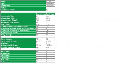

здравствуйте! вот параметры линии подскажите хорошая это линия или нет, я в этом нечего не понимаю

ВЕТЕР
СообщениеДобавлено: Вт 5-05-09 : 13-51    Заголовок сообщения: Ответить с цитатой
Судя по цифрам отличная

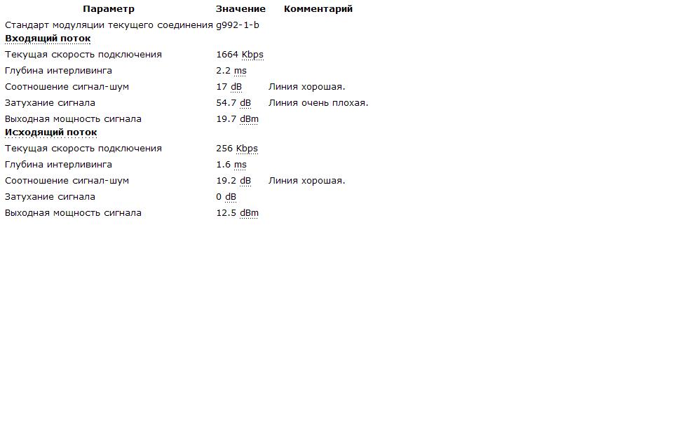

Подскажите, вот мои параметры, какой профиль лучше ставить?

ВЕТЕР
СообщениеДобавлено: Вт 5-05-09 : 14-43    Заголовок сообщения: Ответить с цитатой
Galadin писал(а):
Подскажите, у меня затухание сигнала (DownStream Attenuation) 55db какой профиль лучше выставить? остальные показатели отличные=)
Подойдёт только 2000/1000 не выше...
Вам надо чинить линию если возможно...это очень нехорошее затухание сигнала

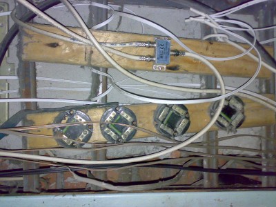

Galadin
Скрутки, конденсаторы в розетках имеются? Схема подключения правильная?

СообщениеДобавлено: Вт 5-05-09 : 14-53    Заголовок сообщения: Ответить с цитатой
Схема подключения впорядке...остальное не знаю) провод просто идет от щитка, нигде не перекручивается..
Galadin
СообщениеДобавлено: Вт 5-05-09 : 14-56    Заголовок сообщения: Ответить с цитатой
вот что пишут...

rendy
СообщениеДобавлено: Вт 5-05-09 : 14-59    Заголовок сообщения: Ответить с цитатой
ВЕТЕР
Там строчки смещены просто. Линия по показателям очень плохая, вполне возможно, из-за неверной схемы подключения, наличия конденсаторов или блокиратора.
Galadin
Ну проверь, посмотри. Такая картина может быть либо при большой удалённости от АТС, либо при плохом монтаже линии/скрутках, либо при неверной схеме подключения/наличия конденсаторов, блокираторов и т.п.

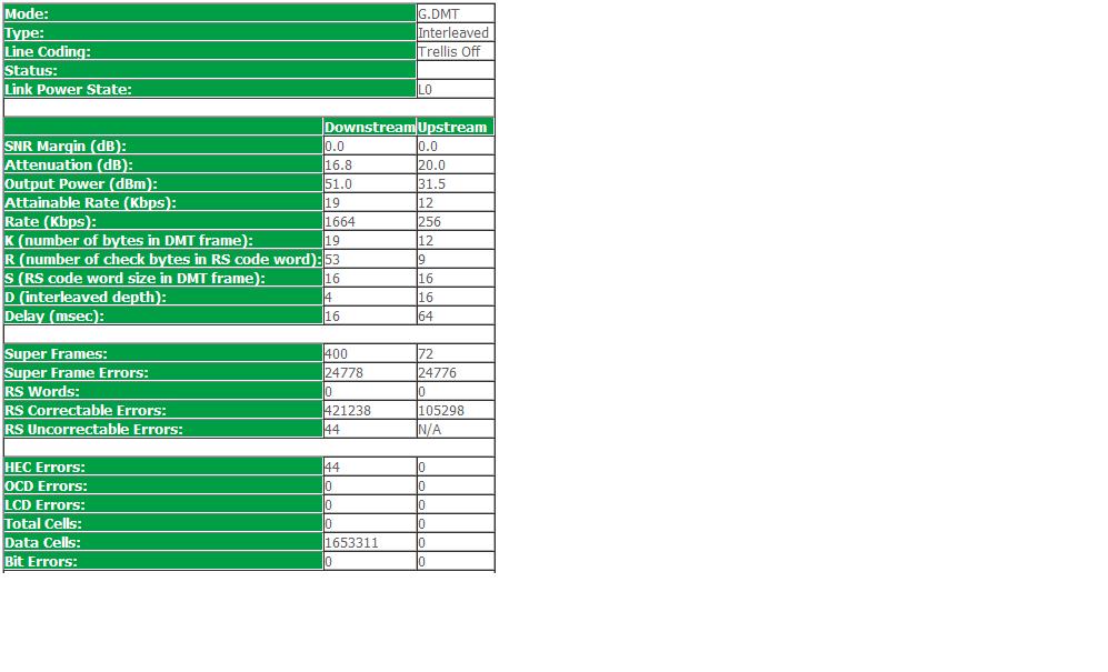

Rastvoritel
СообщениеДобавлено: Вт 5-05-09 : 15-28    Заголовок сообщения: Ответить с цитатой
что же тогда со скоростью Ап стену друже!

ВЕТЕР
СообщениеДобавлено: Вт 5-05-09 : 15-30    Заголовок сообщения: Ответить с цитатой
Rastvoritel
062, киньте параметры с сайта техподдержки может косяк модема, а так в 062!

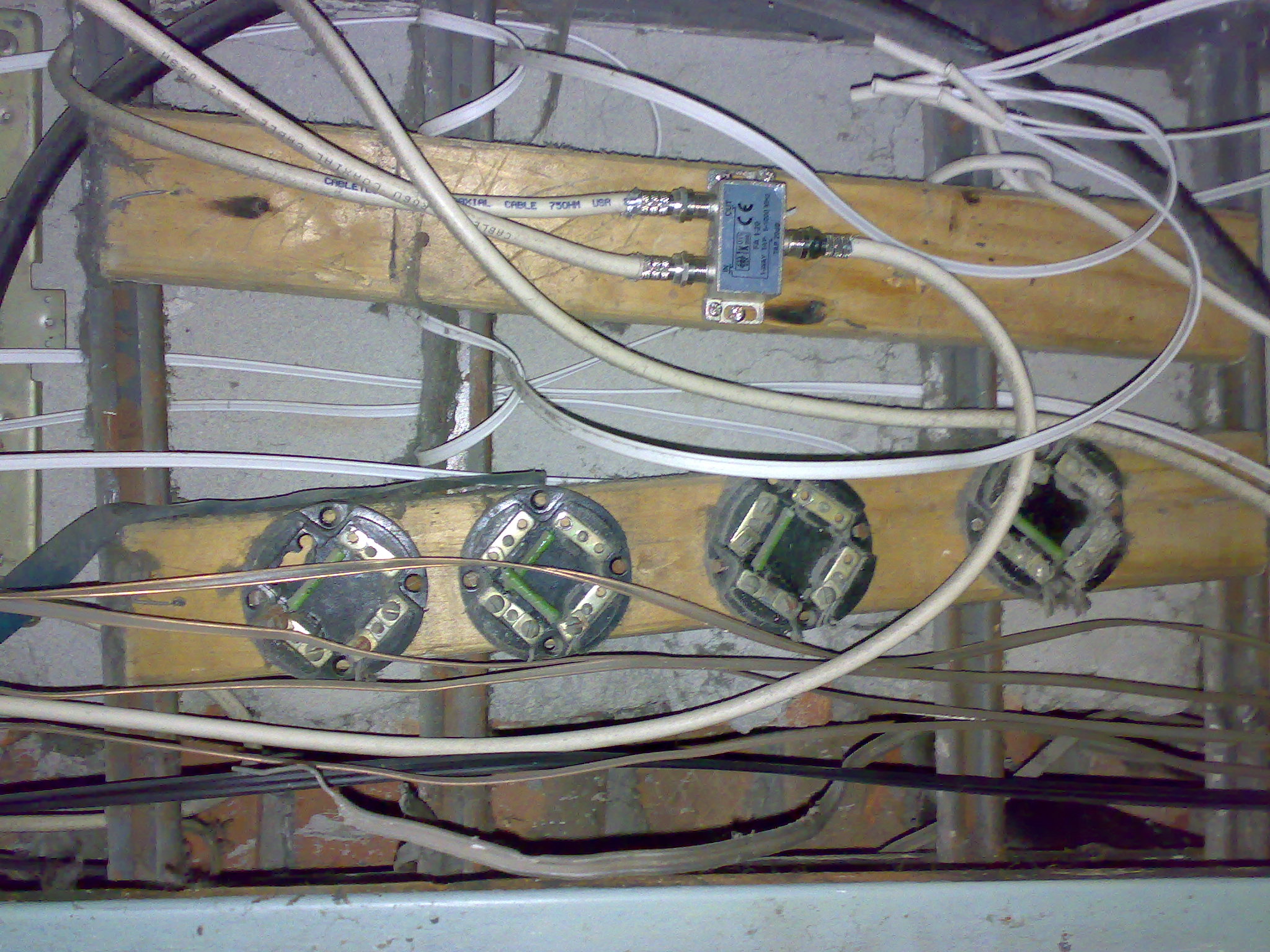

Galadin
СообщениеДобавлено: Вт 5-05-09 : 15-43    Заголовок сообщения: Ответить с цитатой
rendy писал(а):
ВЕТЕР
Galadin
наверно просто плохой монтаж( у соседа все отлично работает и скорость нормальная. вот фотка проводки
 Размер файла:  735.33 KB
 Просмотрено:  233 раз(а)
