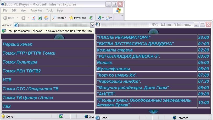

у СТК есть сертификат, который я и положил в архив с плеером, а значит и лицензия, они уже год типа "пишут" эту самую морду, вернее не они, а БЦЦ
вот присланная картинка этой самой морды полугодичной давности
надоело спорить. это всё не имеет никакого значения, ждём осени, на финаме кто-то из СТК обещал запустить PC Player осенью
