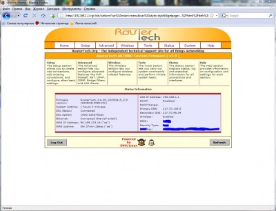

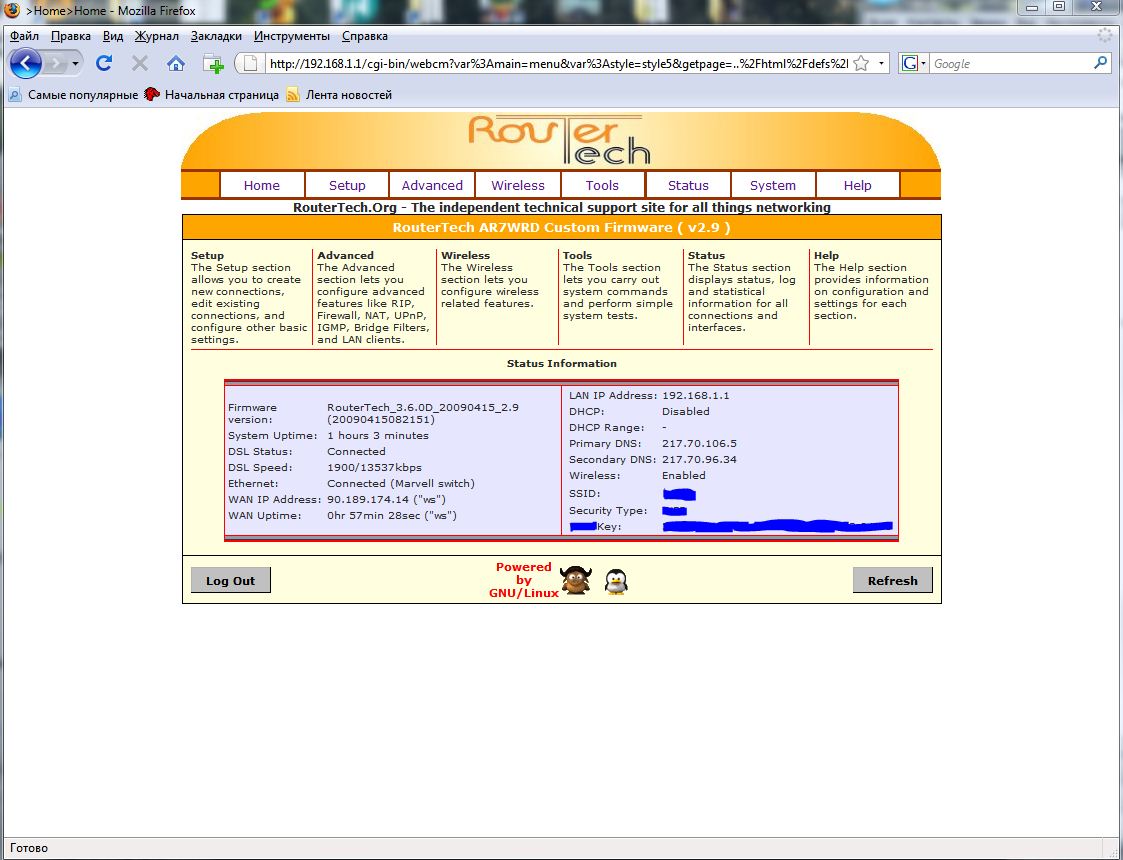

Файлов пока не выкладываю. выложу пару скриншотов )

 Описание:  status page

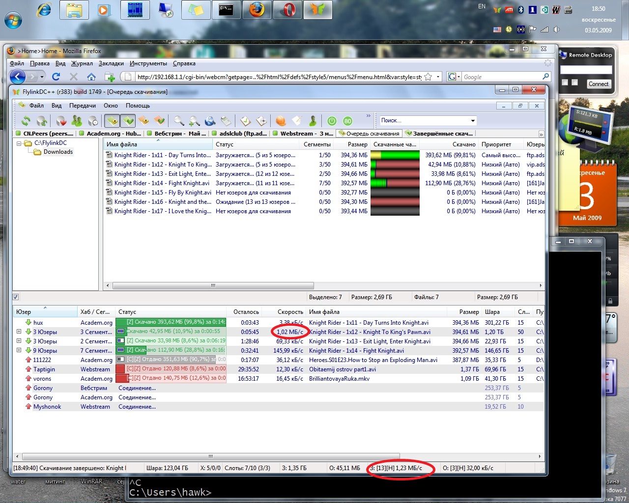

 Описание:  p2p

Мдя.. не всё так шоколадно как казалось.
в 2.9 релизе есть проблемка. после обрыва сессии со стороны ws коннект не поднимается (на родной прошиве взлетал практически сразу) на форуме предлагают workaround который ребутит рутер. не война конечно, но неприятно.
А сегодня рутер взвис насмерть. даж не пинговался с lan.
Откатился на релиз 2.3 - продолжаю наблюдения.

Firmware version: RouterTech_3.6.0D_20070604_2.30 (20070604173357)
System Uptime: 190 hours 18 minutes
DSL Status: Connected
DSL Speed: 1900/13534kbps
Ethernet: Connected (Marvell switch)
WAN IP Address: x.x.x.x. ("ws")
WAN Uptime: 14hr 22min 52sec ("ws")
