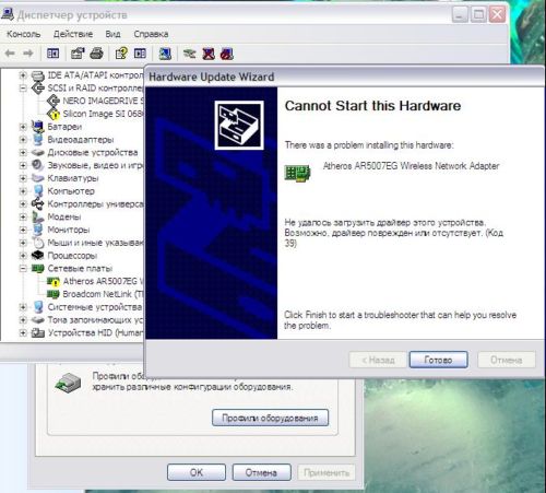

После путешествия моего ноута ACER 5315 в Сц для замены HDD
стал пропадать сам модуль Wifi atheros AR5007. Беру инет с точки DWL-2100AP, она же подцеплена к модему. Временами все хорошо работает, но бывает просто пропадает инет, захожу в диспетчер и там на интересная картина(на рисунке видно) Если попытаться обновить драйвер,напишет, что драйвер поврежден или отсутствует. Перезагрузив ноут модуль пропадает и через n кол-во перезагрузки появиться.На форумах писали,что возможно косяк с биосом. Биос обновил.Не помогло.Драйвера всевозможные откачивал.И такой косяк хоть ставь XP хоть vista. У кого есть какие предложения вылечить этот косяк?? help me Прошу Вас!!!

Я так понял, винду ты пробовал "обновлять" (либо ставить заново)?!

Вытащить-вставить модуль (возможно криво воткнули)
