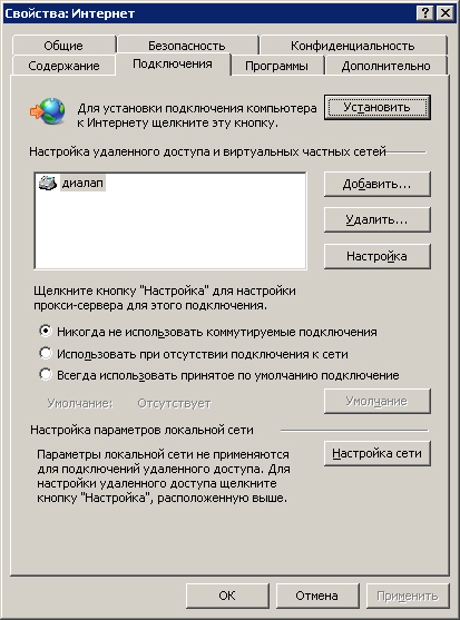

Салют всем! Есть комп с внешним диалап модемом и выделенкой (кабель).Опера время от времени лезет в модем трезвонить...хотя сайты юзер открывает нормально с выделенки.Как это отключить? (отключить модем не предлагать-нужен).В Свойствах обозревателя>Подключение,стоит - Никогда не использовать коммутируемое соединение.Чего делать-то?

Уже стоит,читаем выше... Я Оперой в инет хожу-она звонит..

SergFL2
СообщениеДобавлено: Пн 27-04-09 : 00-33    Заголовок сообщения: Ответить с цитатой
BorPas писал(а):
для кого существует долбаный СПРАВОЧНИК ???
http://www.adslclub.ru/new/02/03/02.html
Он существует для чайников...
Топикстартер писал-
SergFL2 писал(а):
В "Свойствах обозревателя">"Подключение",стоит - "Никогда не использовать коммутируемое соединение".
А всё равно Винда дозваниваться пытается.Чего делать-то?

dim2
СообщениеДобавлено: Пн 27-04-09 : 01-00    Заголовок сообщения: Ответить с цитатой
Есть еще предположение, что переключатель использовать-неиспользовать коммутированные соединения не срабатывает. Но как это происходит и где это редактировать в реестре я х.з. Надо фпоиск...
