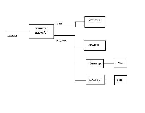

Проблема с прокладкой кабелей, поэтому хотелось бы так:

да, проблем быть не должно.
кроме редких моделей сплиттеров где выход "модем" отрезан конденсатором. тогда просто сменить сплиттер на другого производителя.
фильтров отдельно не встречал.
сплиттер нужен аннксБ, фильтры - аннексА. иначе проблемы с сигналкой

Фильтры есть в DNS вот такие http://www.dns-shop.ru/novosib/price_detail.php?i=3385
Видел сплиттеры у которых выход "модем" идет напрямую, так что наверное конденсатор можно перемкнуть?
да
вроде оно. или просто сплиттеры аннексА бери

Спасибо за помощь!
