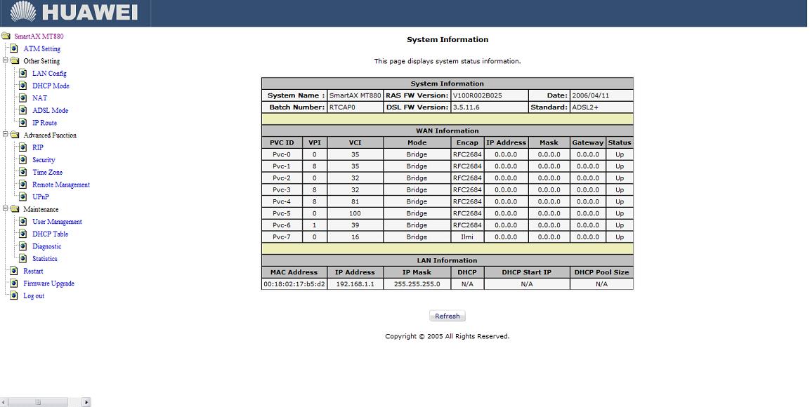

Вообщем, я отношусь к Бердску и не так давно, позвонили, сказали, типа смена чего то там у них и попросили сменить логин и в настройках модема поменять PVC (вроде бы Embarassed ) 8/35 на 0/35.

(сейчас полазил в настройках и увидел,что pvc0 = 0/35, pvc1=8/35, вроде бы нужно,как раз pvc1 и поменять, а то я глянул,что есть 0/35 и успокоился, но вовремя смены пишет ошибку - "ERROR: FAIL TO UPDATE DUE TO... Duplicate to a VPI/VCI !" (хуавей mt880)

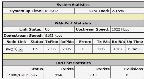

настройки (стоит бриджем, в скором времени планирую сменить на роутер):

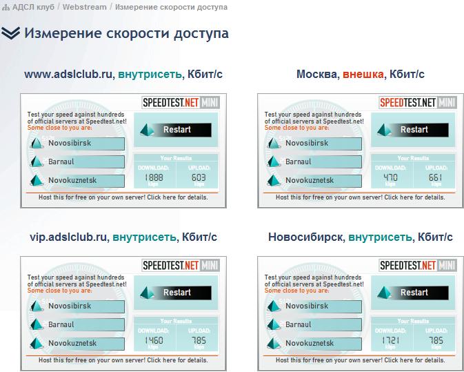

тест скорости, ну что-то мне кажеться обманывает он мну,конкретно Smile :

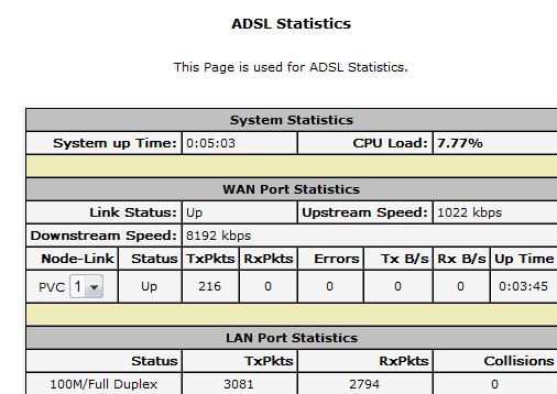

СообщениеДобавлено: Ср 15-04-09 : 22-58    Заголовок сообщения: Ответить с цитатой
Эхм..нета страница надо где statistic adsl, сорри что несказал, если трудно найти зайдите на http://help.es-nso.ru/

СообщениеДобавлено: Чт 16-04-09 : 14-04    Заголовок сообщения: Ответить с цитатой
поправочка
PVC0:
PVC1:

P.S.: Произведите замер скорости с помощью SINORSPEEDTEST
Если выдаст 2мбита то возможно вам ещё и профиль "ОБЛАСТЬ" поставили Smile о чом свидетельствует спидтест
Непомню где синор на адслклубе вот он :
SinorSpeedTest.exe

ExFeaR
Профиль у Вас 8 мегабит/сек
Судя по скрину с замерами скорости - шейпер на 2 мегабита.

Если выдаст 2мбита
выдал 6560 кбит/c = гдет 820кбайт/c , раньше показывал куда лучшую скорость этим же измерителем. Sad
