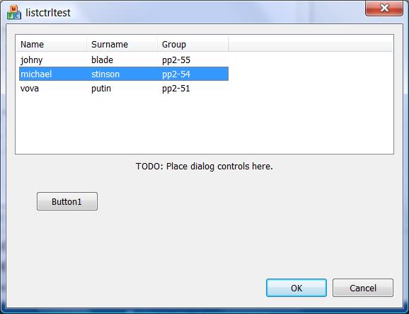

dipp
СообщениеДобавлено: Сб 11-04-09 : 22-15    Заголовок сообщения: Ответить с цитатой
А теперь правильный ответ:
Код:
void ClistctrltestDlg::OnBnClickedButton1()
   //выделяем всю строку
   listctrl.SetExtendedStyle(LVS_EX_FULLROWSELECT);
   listctrl.InsertColumn(0, L"Name",0, 100);
   listctrl.InsertColumn(1, L"Surname",0, 100);
   listctrl.InsertColumn(2, L"Group",0, 100);
   int i=0;
   listctrl.InsertItem(i, L"johny");
   listctrl.SetItemText(i, 1, L"blade");
   listctrl.SetItemText(i, 2, L"pp2-55");
   i++;
   listctrl.InsertItem(i, L"michael");
   listctrl.SetItemText(i, 1, L"stinson");
   listctrl.SetItemText(i, 2, L"pp2-54");
   i++;
   listctrl.InsertItem(i, L"vova");
   listctrl.SetItemText(i, 1, L"putin");
   listctrl.SetItemText(i, 2, L"pp2-51");
   //и так далее
Результат
