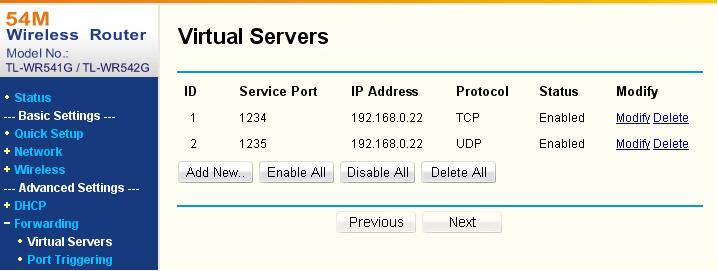

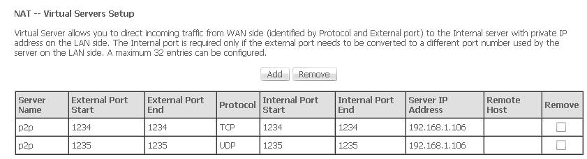

В общем ничего не получилось.
В приложениях настройки модема и роутера...

СообщениеДобавлено: Пн 6-04-09 : 18-34    Заголовок сообщения: Ответить с цитатой
помоему ты мапишь не там Smile у тебя на скрине последняя строчка... Port Trigerring в беспроводном модеме... если мне память не изменяет там нужно прокинуть порты...
