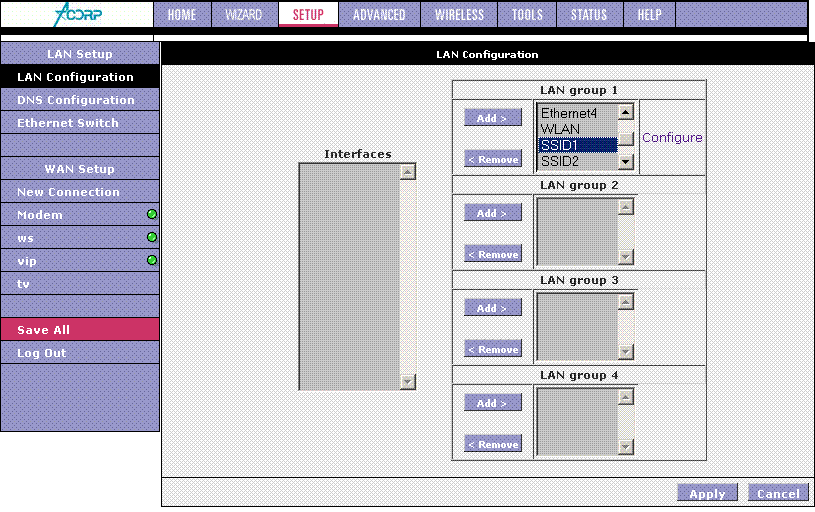

вайфай в одной лан группе с всем остальным(ниже картинго)?

Медвед-шатун
СообщениеДобавлено: Пт 3-04-09 : 23-19    Заголовок сообщения: Ответить с цитатой
ger8 писал(а):
роутером или бриджем не понимаю,
дабы получить интернет, на компе какое либо соединение включаеш?
или включил модем, оно само заработало?
в поле interfaces выбери ssid1 и нажми кнопку add> в lan group 1
далее apply потом save all и ребут модема

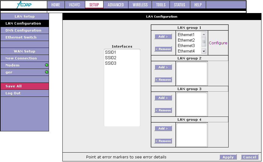

ger8
СообщениеДобавлено: Сб 4-04-09 : 00-10    Заголовок сообщения: Ответить с цитатой
alexcom писал(а):
нет, модем настраивал сам, ввел логин и парол ну и все остальное
 Размер файла:  21.1 KB
 Просмотрено:  553 раз(а)

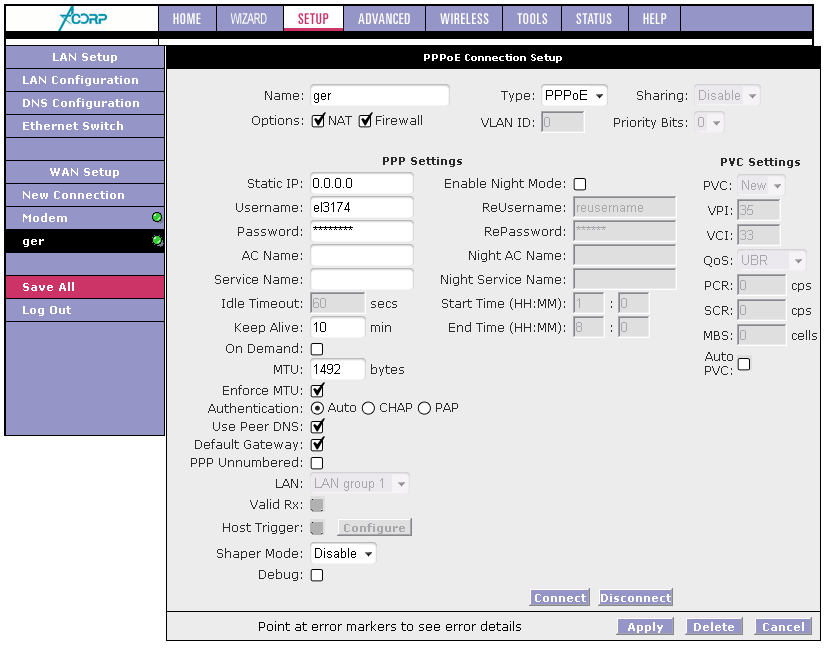

покажи скриншот Setup -> ger
dim2
СообщениеДобавлено: Сб 4-04-09 : 00-42    Заголовок сообщения: Ответить с цитатой
ger8
Тогда в айфоне ДНС вместо 192.168.1.1 вбей свои 195.34.224.1(2)
ger8
СообщениеДобавлено: Сб 4-04-09 : 00-49    Заголовок сообщения: Ответить с цитатой
 Размер файла:  26.05 KB
 Просмотрено:  647 раз(а)
