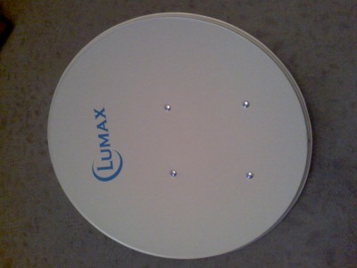

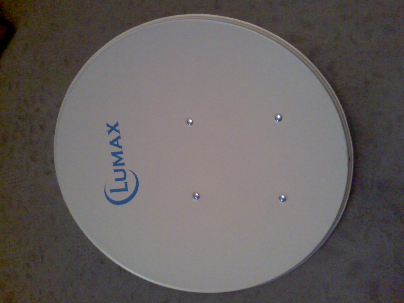

Prince Ice
СообщениеДобавлено: Чт 2-04-09 : 19-54    Заголовок сообщения: Ответить с цитатой
Такое ощущение, что тарелка гнутая. Smile
llya
СообщениеДобавлено: Чт 2-04-09 : 20-00    Заголовок сообщения: Ответить с цитатой
Prince Ice
Тень от висюлек на люстре, обрати внимание они и по ковру пятна темные есть)))))

Prince Ice
СообщениеДобавлено: Чт 2-04-09 : 20-21    Заголовок сообщения: Ответить с цитатой
может быть Smile, но для меня она на фотке реально выглядит, как-будто ей чуть ниже центра с обратной стороны чем-то зарядили.
такое бывает на антенных большого диаметра от сильно ветра Smile
