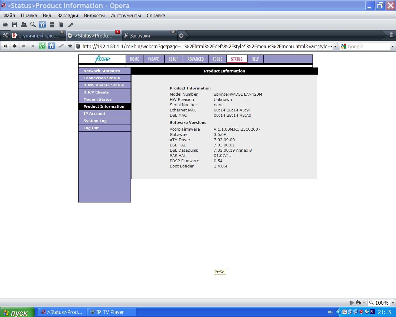

Покажите status->product information

sibis11
СообщениеДобавлено: Вт 31-03-09 : 21-21    Заголовок сообщения: Ответить с цитатой
PILOT
Матёрый
СообщениеДобавлено: Вт 31-03-09 : 21-50    Заголовок сообщения: Ответить с цитатой
Ну вот, порт, и прошивка на модеме у Вас AnnexB, Соответственно можете выбирать из тех модуляций, которые активны на странице выбора модуляций в модеме. AnnexM это расширение A. Увеличить исходящую - невозможно без смены порта на АТС. Одновременно выбрать две модуляции можно, у Вас сейчас выбраны все доступные multimode. Но модем соединяется на той, которую считает лучшей и которая поддерживается DSLAM.
