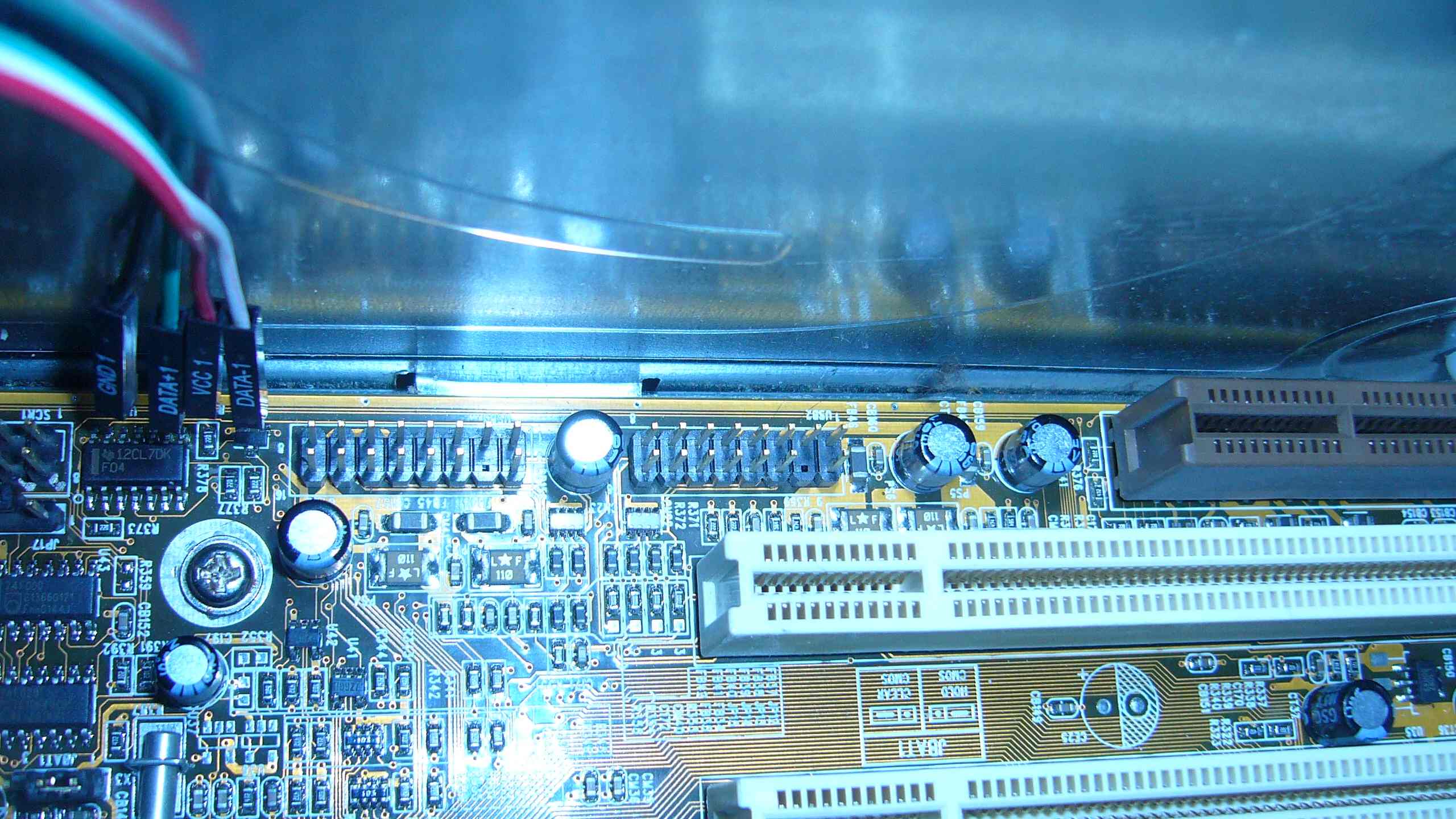

Тут решил выводы на передней панели подцепить,а в матери вот такие разьемы ,в инете пошарил ничего не нашел ,наверное слишком старое железо,прозвонил тот ряд что с ключом вообще весь на корпус идет а другой так и не понял там корпуса нет.
Help.

а мануала на мамку нет?
Там всего 4 провода на каждый порт используется: VCC, Data-, Data+ и GND.
Посмотри маркировку на плате

И уверен ли ты что это вообще USB?
sog
СообщениеДобавлено: Чт 26-03-09 : 17-46    Заголовок сообщения: Ответить с цитатой
Это разьем на 2 порта.Там подключается 2 разъема от обычных плашек.
Только после подключения +5В померь, что-бы на первой ноге было(можно воткнуть вверх ногами)

на два выхода это 8мь...или если с ключом - 9ть...ну может 10ть штырьков быть. тут как-т больше.
zhentos82
проще всего инструкцию к матери найти.
я думаю, что активными должны быть 4ре пары влево от пары с дыркой.

я об этом уже думал ,как думаешь рискнуть ,а может че нибудь сгореть ??

ну бы что-нибудь из того, что не жалко попробовал бы.
сгореть может подключаемый прибор легко - особенно если не на те контакты напряжение подать. у меня так мышка сгорела и юсб вход на коммуникаторе(кабец обидно было, ипучий китайский кардридер)
Так а к матери инструкуию не пробовал найти что ли ? В интернете должна быть

не ну напряжение я померю Smile,а вот инструкция она самое интересное нормальная там все как надо 9 пиновый разьем,а тут блин.....

мать не сгорит, разве что только флэшка Wink
найди мануал на мать и подключай спокойно, я цеплял usb на такие разъемы, ничего не сгорело.

те разъемы 10-пиновые были, но тоже от стандартных 10 и 9-пиновых сильно отличались.
СообщениеДобавлено: Чт 26-03-09 : 22-16    Заголовок сообщения: Ответить с цитатой
zhentos82
Ну по идее как я описал.
Вообще просто по уму штекера делают так, что запаянное отверстие ключом является и попадать должно на место, где штырька нет.

вот как раз в моем случае, этот фокус и не проходил, штекер с запаянным ключом подходил идеально, а распиновка не совпадала.

че то напряжения нет Sad ,в bios все контроллеры включены ,значит не так подключать надо .

скажи мать какая - модель полностью

ищи мануалы на материнку, разные ревизии - разные разъемы - разные мануалы.
А вообще, если на usb 1.0 отсутствует питание, то скорее всего не работает у тебя это usb.

sl-75drv2 на матери в еверезте Системная плата Soltek SL-75DRV(-X)/DRV2/DRV4/DRV5
