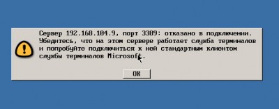

вот какая у меня проблема:
 Размер файла:  27.49 KB
 Просмотрено:  381 раз(а)
666spown666
СообщениеДобавлено: Пт 3-04-09 : 08-15    Заголовок сообщения: Ответить с цитатой
пробовал открыть порт в брэндмоуре и через консоль и через исключения, все теперь написано что порт открыт а результат один...
