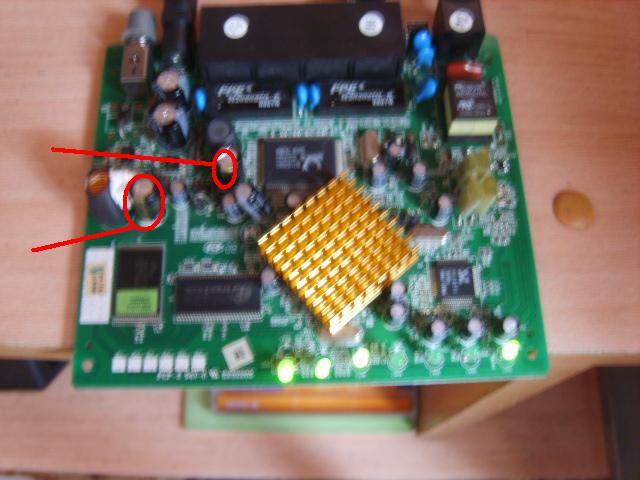

				Итак ребята, хочу поделиться информацией на тему модема Интеркросс  IC*DSL 5633 NE.
По многим отзывам это модель имеет некоторые недостатки один из которых это сильный нагрев при работе. У меня лично такой смодем появился два года назад, первые 1,5 года он отработал без проблем.Как в режиме моста так и роутером на 4 компа.Позже начались проблемы, модем после ребута не включался, зачастую начал обрывать коннект.Затем вообще не стал держать соединение больше минуты.
Решил вскрыть. вскрытие показало, что в результате сильного перегрева из строя вышли два конденсатора 6,3 v , 1000 Мкф.
После их замены, модем стал работать без нареканий.
Многим владельцам данного устройства рекомендую поставить дополнительное охлаждение на чипы сего девайся,так как греются они не хило., а стандартное охлаждение не помогает-соотвественно ресурс уменьшается.Прилагаю фото.
