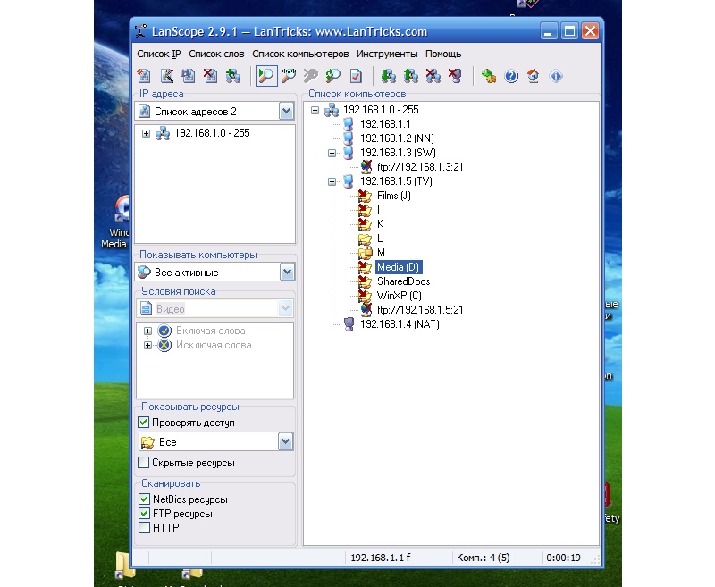

Умеет все то, что и сеть MS, русская, настройки простейшие. Едиственное, что может не понравится, не надо ничего расшаривать, она и так все видит. Я ей уже с января пользуюсь, уж и забыл, что еще что-то есть, в смысле - сетевое окружение и т.д. Она работает не в обход сети, но в самой сети. Если правильно настроен TCP/IP - все работает, без рабочих групп. Она сканирует сеть, при запуске и выдает все что в сети есть. Потом просто заходишь в ресурс, как в папку и делай там, что хочешь. Есть так же доступ к ресурсу по HTTP и FTP, если надо. Я даже модем D-Link с нее настраиваю. У ребят разработчиков на сайте есть еще группа таких маленьких программок, но уже более специальных, типа скан. портов и т.п.
А причина, так думаю, во всех последних латаниях дыр MS... Т.е. раньше, если что не так где, сеть находила дыры и работала, сейчас эти дыры прикрыли и надо лезть в глубь - в реестр, службы и т.д...
http://lantricks.ru - Лантриксы, так они это называют Wink
Забыл предупредить - пульзоваться осторожней, если есть внешняя сеть, как у меня СибСеть... Я тут посмотрел с ее помощью сеть с внешнего своего IP и она мне весь микрорайон выдала, со всеми дырами... Это может быть чревато...
СообщениеДобавлено: Вт 17-03-09 : 02-53    Заголовок сообщения: Ответить с цитатой
Ну вообще я на ВС, и сижу с закрытыми портами, так что риск не большой, но есть Very Happy
Выходит что если подключен к сети с этой прогой можно лезть к кому хочешь или как, что-то я не очень понимаю. Или каким то образом настраиваюстя права доступа?
Францыч
СообщениеДобавлено: Вт 17-03-09 : 03-38    Заголовок сообщения: Ответить с цитатой
Так и есть. Очевидно, для того программа и делалась.
В том-то и дело, что настраивать права не надо.
Опасность в том, что если у кого сеть дырявая (внешняя), то залезешь на любой ресурс. Потом разбирайся с претензиями...[/quote]
Вот скринчик работы. Видит всю мою сеть, даже спящий комп, не видит только физически отключенные от сети ( без кабеля) Wink Программуленька запущена на 192.168.1.2 - его ресурсы не видно, т.к. это мой ноут и все закрыто другим лантриксом.
 Размер файла:  125.58 KB
 Просмотрено:  451 раз(а)
