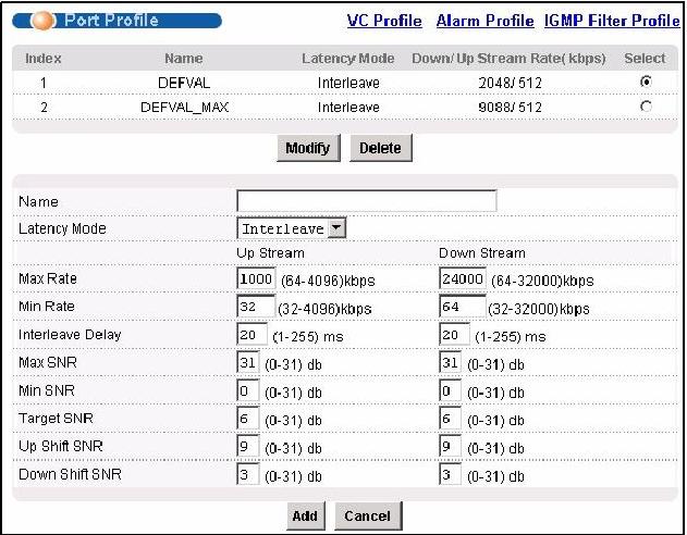

Ранее выкладывал скрины на примере DSLAM Zyxel IES-1248 http://zyxel.ru/content/support/download/product/183/user%20guide , там и INP, и interleaved delay, SNR Margin - не единственный показатель, от которого может зависеть стабильность и число ошибок

Сейчас скорость как бы ограничена сверху, поэтому при плавании параметров в течение суток на DSL это не так заметно отражается. Вот target SNR Margin какой сейчас по текущем параметрам сказать точно нельзя, возможно, как раз 6, а скорость ограничена сверху, за счёт чего общий SNR Margin выше.
Увеличить, возможно, можно и до 12-ти при таких параметрах, только SNR Margin будет ниже.

Всё верно, это число символов INP Адаптивный 12-6 по числу ошибок будет, скорее всего, хуже при суточном изменении параметров. |
