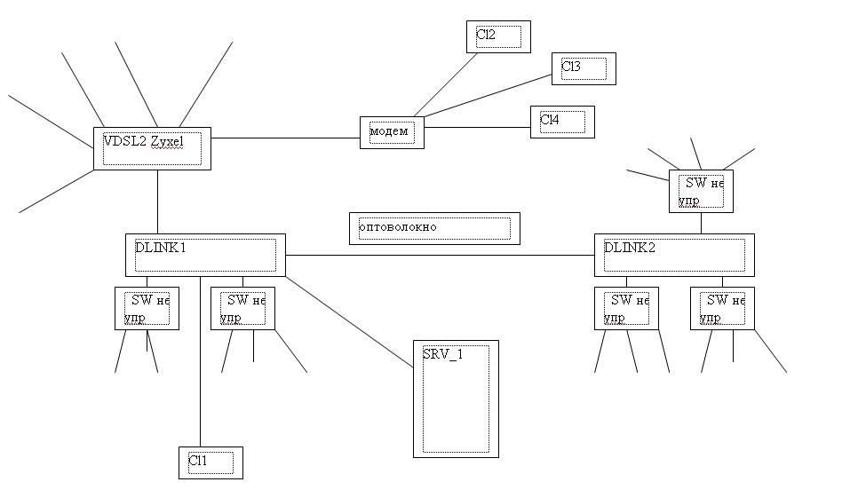

TROLL_
СообщениеДобавлено: Чт 5-03-09 : 09-02    Заголовок сообщения: Ответить с цитатой
old_kotik
ввести с вдсл одну сеть в сеть на 1длинке на порт 2 предположем.
сеть настроена таким образом что клиенты своей сети имеют доступ только к серверу и к своей сети. к другим сетям доступа нет.
сеть вся внутренняя выхода неружу нет. своя атс, свой крос.

old_kotik
СообщениеДобавлено: Чт 5-03-09 : 14-00    Заголовок сообщения: Ответить с цитатой
TROLL_
на серваке тоже транк настраивать будешь? или кучу карточек в сервак пихать - под каждую вланку?
собственно, сеть-то маленькая, а геморроя со спаннинг-три поиметь можно много. особенно, если настраиваешь по примерам, без осознания механизма. короче, единственный транковый стык - между длинками. про транковый стык на сервак - вопрос к тебе, а поддерживает ли карточка в серваке dot1q. ну и кто разруливать третий уровень будет - сервак?

TROLL_
СообщениеДобавлено: Чт 5-03-09 : 16-07    Заголовок сообщения: Ответить с цитатой
еще раз. задача. есть тело на мопеде которое должно входить в сеть с первого длинка на 5 порту. они должны обмениваться друг с другом как в одной сети и видеть сервер. другие сети не могут заходить к ним в сеть.
нет не через ип адресацию.
на длинках четко прописано каму на какой порт ходить, грубо с1 на 8,со 2 на 8, и т.д. 8 -сервер.
