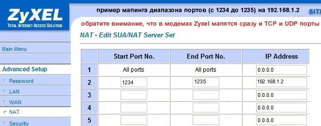

это не помогает?

Меню моего модема отличатеся от приведенного примера.
В разделе NAT не могу создать строчку аналогичную первой строчке в примере. Вторая создается. Но не помогает.
правильно ли, что Service name - WWW?
Может кто сможет выложить принтсрин настройки к этому модему?

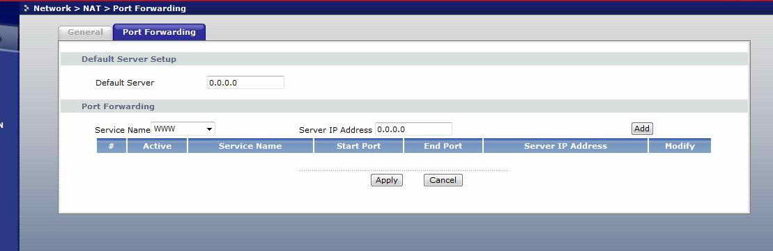

блин ты запутал, у тебя картинка с этой
совпадает или нет?
если нет, то давай свою картинку
Vitamin24
СообщениеДобавлено: Чт 26-02-09 : 22-19    Заголовок сообщения: Ответить с цитатой
не совпадает.
Моя картинка - до начала настроек:

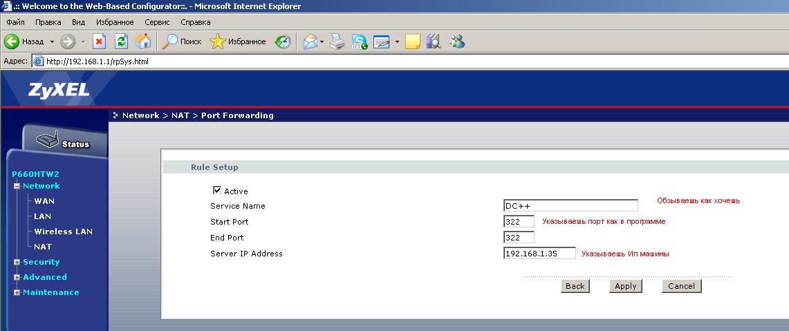

Как я понимаю нужно в выпадающем списке Service name выбрать из соединений то которое для интернета. Если это WWW, его и оставить. В server IP address адрес компьютера, на который нужно пробросить порты. Затем нажать Add, должна появиться возможность ввести порты. Ввести нужный диапазон портов, затем Apply - должно сработать.

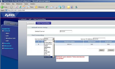

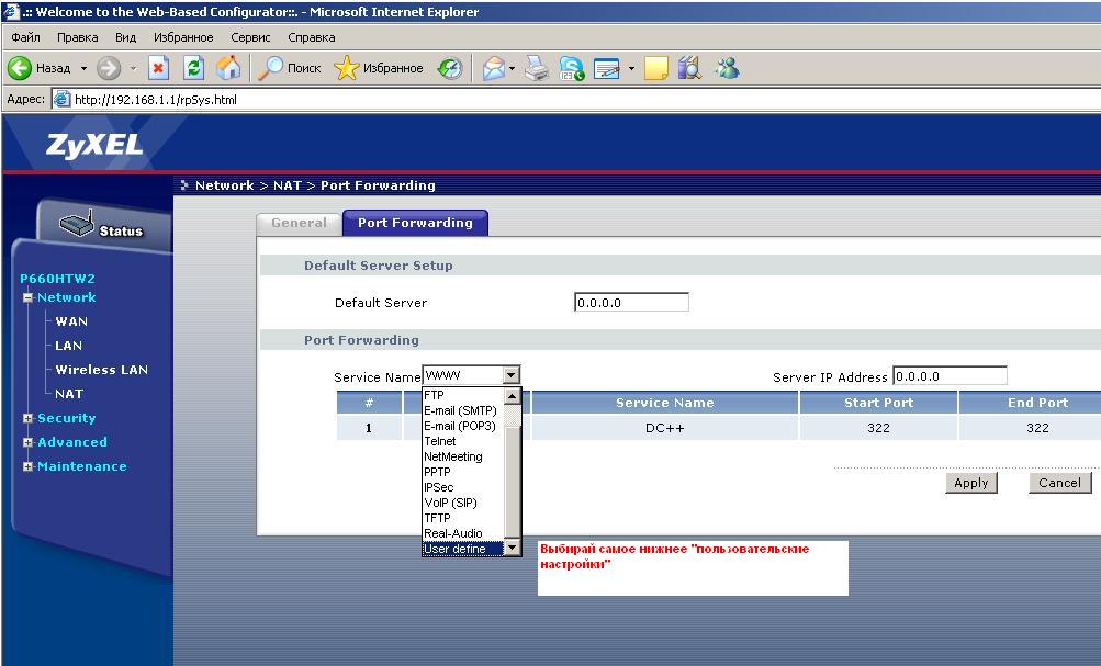

В Service name выбери User Define и создай правило для TCP и UDP (это для DC+), а для торрента достаточно прописать один порт(можно обозвать, например тупо торрент). Для игр аналогично торренту.
