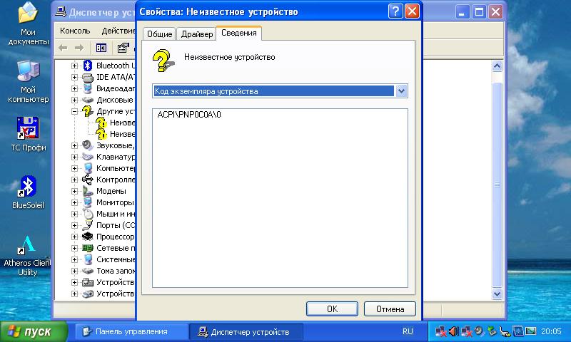

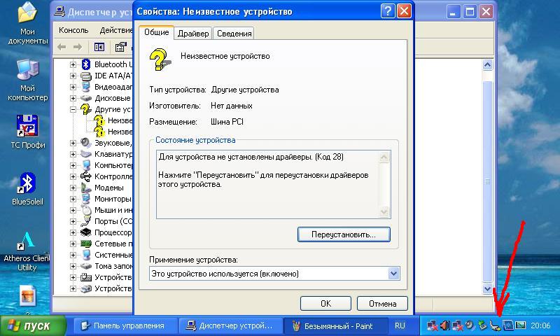

После переустановки винды на данном ноуте остались два неопознаных устройства. Драйвера все установлены,вроде все работает,но проблема в том,что ноут не видит аккумулятора и в строке состояния отображается что ноут работает от сети,независимо подключен ли к нему блоки питания или нет..Соответственно когда аккум разряжается то ноут не предупреждает об том что батарея разряжена,а молча отрубается...
Подозреваю что проблема c ACPI,вернее в драйверами,но дрова скачаны с оффициального сайта...До этого стояла винда XP SP3,в тот раз я тупо поставил все дрова для данного бука и все встало без проблем,а теперь поставил SP2 и вот результат..
Как пофиксить? Помогите help me

по первому скрину вроде это надо
Код:
 http://dlsvr04.asus.com/pub/ASUS/EeePC/EeePC4G(701)/ACPI_XP_071011.zip
Последний раз редактировалось: Lecactus (Ср 25-02-09 : 22-04), всего редактировалось 2 раз(а)
