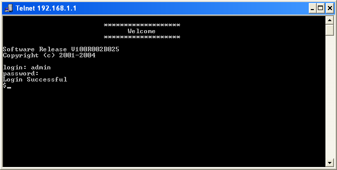

Захожу в Telnet ввожу логин и пароль и все. Потом не действует команда sys. Как же поставить Annex M?

Раз sys не действует, значит на твоём модеме нет возможности поставить Аннекс М. У меня такой же модем.

У меня команда sys тож не работает. Согласно приведенной здесь классификации ( http://nastroisam.ru/proshivka-huawei-mt880/#more-2003 ) мой модем относится к 4 группе (кнопка то у меня круглая). Я получил этот модем нахаляву от провайдера и возможно провайдер прошил его под себя, поэтому и sys не работает. Найти бы только как включить эту модуляцию через веб морду. Я что-то не нахожу, мож она как-то специфически называется Прошу Вас!!!

Модем на каком наборе логики - Conexant? В админке какие модуляции доступны? Нужно смотреть через telnet по опциям modify dsl config . И ещё - для работы Annex M тип подключения и модем должны быть Annex A, а не B.

Логика Conexant (специально разобрал), по telnet можно набрать команду "modify dsl config annex annexa" и в ответ set done, но вот набираю "modify dsl config annex annexm" и пишет ошибка команды. Получается и вправду данный мопед не поддерживает Annex M. Хотя на http://www-ctc.huawei.com/ru/catalog.do?id=572 написано что поддерживает.
Как узнать какие annexы есть на моём мопеде?

Формат не тот. При наборе modify dsl config подсказки не выводятся? Результат команды get dsl config ?

Отвечу за предыдущих постеров, поскольку являюсь счастливым обладателем сего модема. Баян Ап стену друже!
вывод команды modify dsl config:
Код:
$modify dsl config
Error: At least one parameter must be specified for modification
если имелась ввиду команда "modify dsl config?" то вот:
Код:
$modify dsl config?
Parameter                         Description
[ <config standard> ]              Values: as given below
[ annex <opt> ]                    Annex <opt> : annexa|annexb|annexc|adsl2plus
[ trellis enable|disable ]         Trellis coding
[ expanded|short ]                 Expanded Exchange Sequence
[ framing[0-3]|framing-3et ]       Framing structure
[ txatten {txattenopts}+ ]         Values: as given below
[ gain <decvalue> ]                Coding gain
[ maxbits <decvalue> ]             Max bits per bin on Rx
[ txstart <decvalue> ]             Lowest bin number allowed for Tx signal
[ txend <decvalue> ]               Highest bin number allowed for Tx signal
[ txbinadj enable|disable ]        Tx bin adjust
[ rxstart <decvalue> ]             Lowest bin number allowed for Rx signal
[ rxend <decvalue> ]               Highest bin number allowed for Rx signal
[ rxbinadj enable|disable ]        Rx bin adjust
[ fastretrain enable|disable ]     Fast retrain capability
[ escfastretrain enable|disable ]  Escape to fast retrain capability
[ bitswap enable|disable ]         Bit swapping
[ duallatency enable|disable ]     Dual latency
[ pmode enable|disable ]           Pilot for data
[ pilotreq enable|disable ]        Pilot tone during training
[ whip enable | disable ]          Windows Based Host Interface Program
[ loop start|stop|delt ]           Dsl loop start/stop
[ acmodeitem fbm|dbm ]             Annex C Mode item
[ acpilotreq enable|disable ]      Annex C Pilot tone request
[ acttrroffset offset0|offset42 ]  Annex C Ttr R Offset
[ ecfdmmode <modes> ]              modes:ec|fdm|fdmhp|fdmnaf
[ maxdnrate <hexvalue> ]           Maximum Down Rate
[ autosraenable enable|disable ]   Automatic SRA Triggering
[ autosranumcrc <decvalue> ]       Acceptable CRC Error Rate(sec/crc)
[ autosranumfec <decvalue> ]       Acceptable FEC Error Rate(sec/fec)
[ autosraupshift <decvalue> ]      Period for margin UpShift(sec)
[ autosradnshift <decvalue> ]      Period for margin DnShift(sec)
[ powermanagementmode <mgmt> ]     mgmt:l2l3notallwd|l2allwd|l2l3allwd
[ profile <dptvalue> ]             Values: as given below
[ advcapability <capvalues> ]      Values: as given below
[ upstreambitswap <opt> ]          <opt>: enable|disable
[ memorymode enable|disable ]      DSL Memory Mode
_____________________________________________________________________________
DSL config standard : t1413|glite|gdmt|multi|autosensegdmtfirst
                    : |gdmtorlite|autosenset1413first|adsl2plus
                    : |adsl2|adsl2auto|adsl2plusauto|bbis|bbisplus
                    : |bbisreadsl|bbisauto|bbisplusauto|mbis
                    : |mbisplus|mbisreadsl|mbisauto|mbisplusauto
{txattenopts}+      : <decvalue>|point1db|point2db|point3db|point4db|point5db
                    : |point6db|point7db|point8db|point9db
<dptvalue>          : main|bt|spain|sbc|covad|brazil|mii|kt|telstra
                    : |xr|han|france
<capvalues>         : disable|annexa|annexb|annexc|annexaandc|annexh|adslplus
                    : |ereach|gspanplus|gspanplusplus|adsl2|adsl2plus|t1413
                    : |multi|adsl2andadsl2plus|annexaall|annexabisplust1413
                    : |annexabisplusgdmt|adsl2m|adsl2plusm|annexball
                    : |annexbbisplusgdmt|annexbbisplust1413
$modify dsl config
Результат вывода команды get dsl config
Читал что настройка Annex M на этом модеме возможно через telnet. Помогите! Прошу Вас!!!
