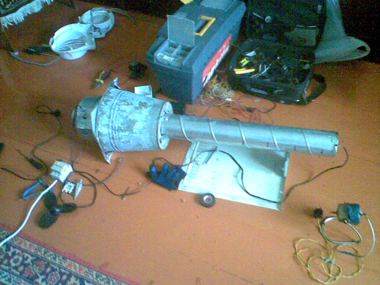

чуть квартиру не спалил))
Isc
СообщениеДобавлено: Вс 22-02-09 : 01-08    Заголовок сообщения: Ответить с цитатой
спираль нихромовая ?
она не паяется.
винтовыми зажимами провода подключать.
или клеммный блок какой либо.
провода с высокотемпературной изоляцией
к примеру - РКГМ сечением не менее 1,5мм2 а лучше 2,5мм2 .

Monsteer писал(а):
Isc
А как он рассчитает силу обдува спирали чтоб она не перегрелась и не сгорела?
методом тыка.
Monsteer
СообщениеДобавлено: Вс 22-02-09 : 01-14    Заголовок сообщения: Ответить с цитатой
Вот в этом основная проблема и стоит, даже фен плавится, а здесь 3 кВт.

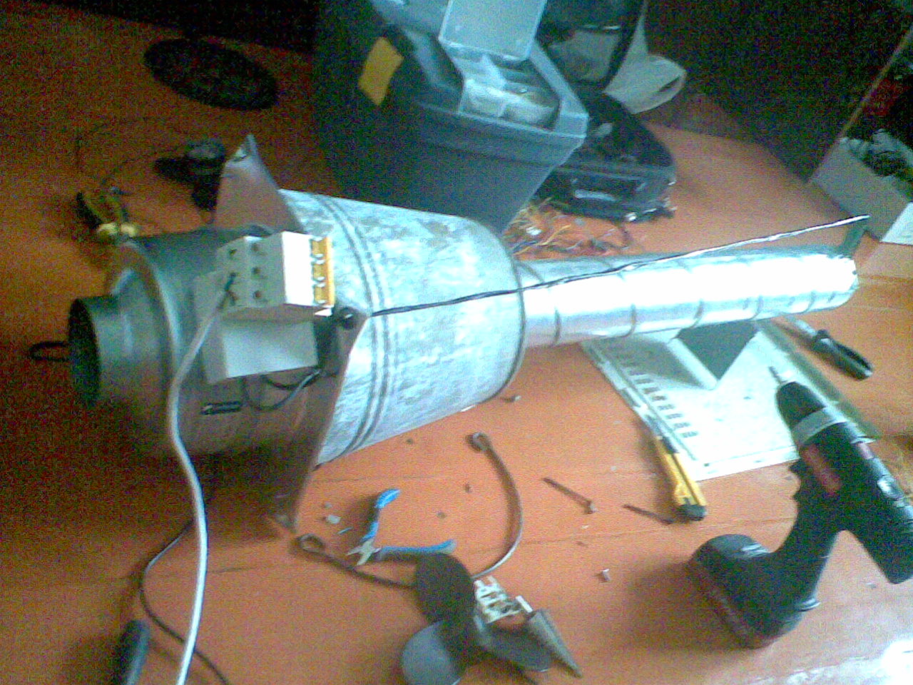

вот законченная композиция
 Размер файла:  333.84 KB
 Просмотрено:  207 раз(а)
 Размер файла:  353.19 KB
 Просмотрено:  204 раз(а)

не перевелись кулибины зер гуд
Aprelle
СообщениеДобавлено: Вс 22-02-09 : 16-36    Заголовок сообщения: Ответить с цитатой
А то что у спирали при повышении температуры падает сопротивление никто в расчет не берет?
Специалисты, блин Cool
Isc
вот если честно - херня полная.
абсолютно неприемлимая конструкция.
нельзя так делать.
ЗЫ где гараж то ? (если рядом с моим прикуплю,огнетушитель)
Isc
СообщениеДобавлено: Вс 22-02-09 : 16-37    Заголовок сообщения: Ответить с цитатой
ага. специалисты.
Ps только у спирали оно растет при повышении температуры.
Isc
СообщениеДобавлено: Вс 22-02-09 : 16-41    Заголовок сообщения: Ответить с цитатой
это какой то сюрреалистичный джедайский лазерно/бензопил.
техасская резня бензопилой - из будущего.
ypog
СообщениеДобавлено: Вс 22-02-09 : 16-46    Заголовок сообщения: Ответить с цитатой
тааак забыл указать спираль была убрана из конструкции за неимением диэлектрика, докуплен воздушный тэн на 2кВт, осталось только загермитизировать лишнии отверстия), еду проверять в гараж, дома в течении часа работатала отлично пришлсь даже балкон открывать....
Isc
СообщениеДобавлено: Вс 22-02-09 : 17-34    Заголовок сообщения: Ответить с цитатой
сетевой провод над нагревателеи - не выдерживает никакой критики.
да еще и не термостойкий.
ypog
СообщениеДобавлено: Вс 22-02-09 : 21-49    Заголовок сообщения: Ответить с цитатой
все отлично 6 часов в гараже без остановки, результат: греет но хотелось бы больше можности....
Isc
а тема не для критики Wink
