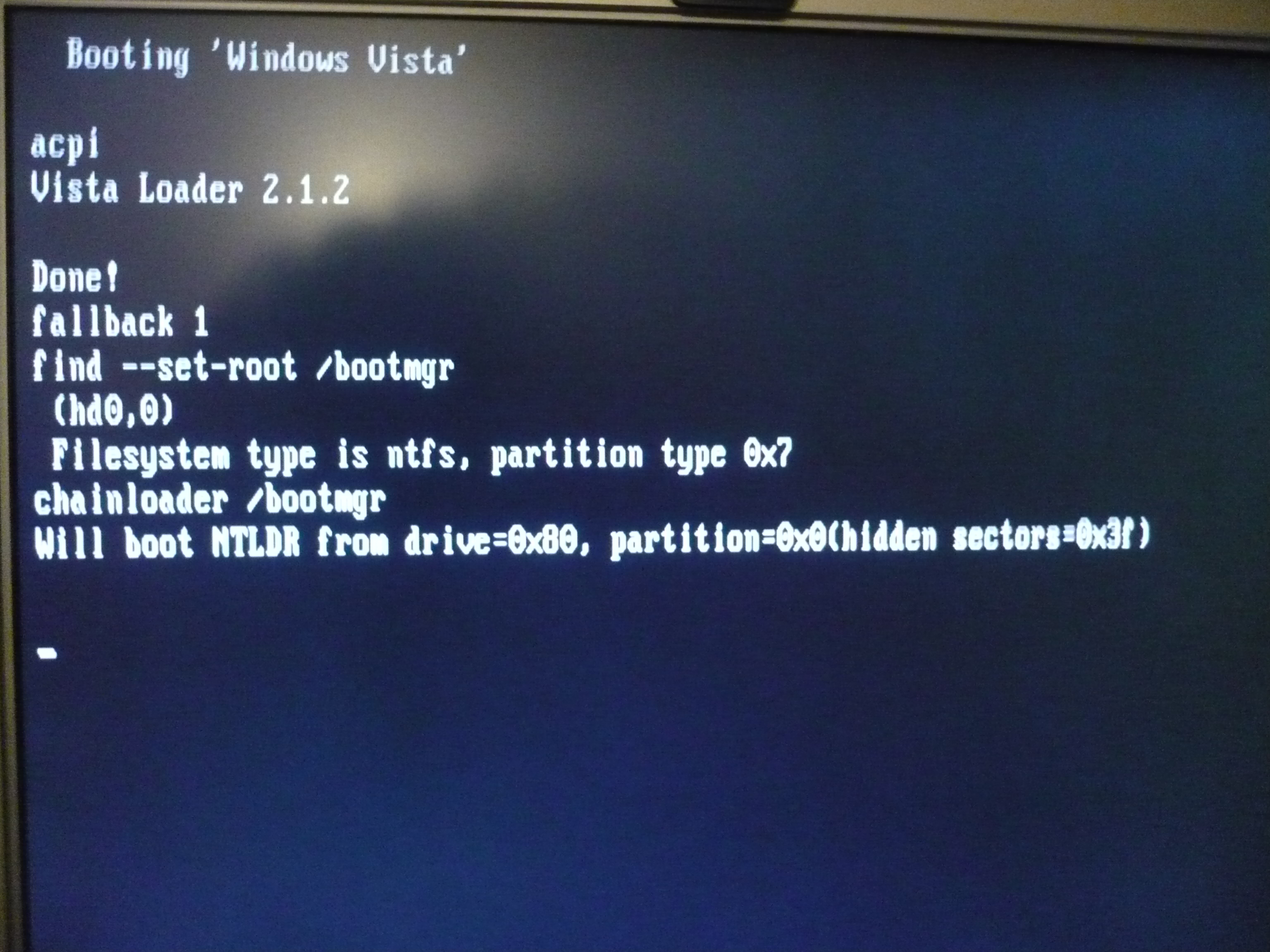

СообщениеДобавлено: Пт 20-02-09 : 02-34    Заголовок сообщения: виста Ответить с цитатой
поставил висту но есть проблемы при загрузке выкидывает вот такие темки : ожет ето нормально ? посоветуйте что нибудь ! только подробней пожалуйста !

СообщениеДобавлено: Пт 20-02-09 : 12-55    Заголовок сообщения: Ответить с цитатой
Это, похоже, кряк так работает. Они сделаны как-то через замену загрузчика. Видимо, ты ставил сразу активированную Vista. Все нормально. У меня самого кряк не Vista Loader, никаких посторонних надписей не показывает Smile

Filosoff
СообщениеДобавлено: Ср 4-03-09 : 19-53    Заголовок сообщения: Ответить с цитатой
оО а причем тут GRUB?)))
Обычно венды грузятся в нем так
Код:
rootnoverify (hd0,0)
chainloader +1
boot
Собственно если есть такой вывод, есть и конфиг. Загрузись с LiveCD и посмотри что лежит в корне (можно и нам показать)
Проверь также, работает ли в этом режиме ввод с клавиатуры. Если да, попробуй руками прописать команды свыше
