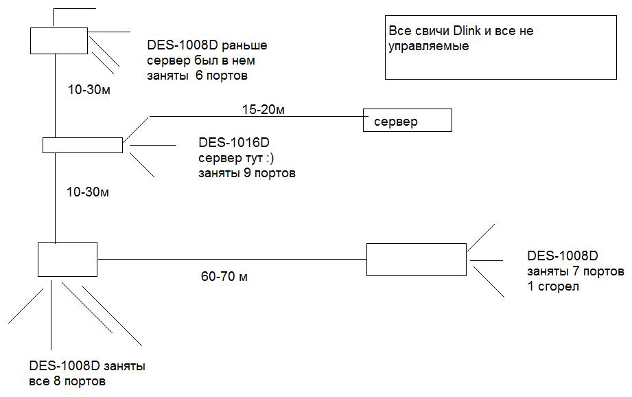

у меня просто есть подозрение что свич навернулся от нагрузки на него. на него суммарно приходит 16 машин. между этажами железка стоит. (у меня на работе в гос конторе). уж очень аппетит разыгрался сеть изначально рассчитывалась на максимум 10 компов. а счас уже 22 и конца этому не видно Sad. на форуме Длинка побегал пока только понял что надо брать управляемые свичи(но это и так было ясно) и начинать менять оборудование. всему есть предел хотя вроде нагрузка на оборудоваие не должна быть сильной они в основном по инету бегают. Странно все это ладно счас нарисую (сеть и выложу).

Оключи от DES-1016 все кроме сервера. Ну и далее тести оставшиеся порты на нем ноутбуком
vlad1997
СообщениеДобавлено: Пт 20-02-09 : 16-09    Заголовок сообщения: Ответить с цитатой
Вообщем проблема локализованна. Виноват свич этажом ниже то есть тот в котором заняты 8 портов. при отключения линка к нему все заработало. при повторном подключении линка все осталось работать. странно как-то все это ну да и бог с ним. после праздника заменю des-1016D на что-нить управляемое, а его поставлю этажом ниже. Всем спасибо.
