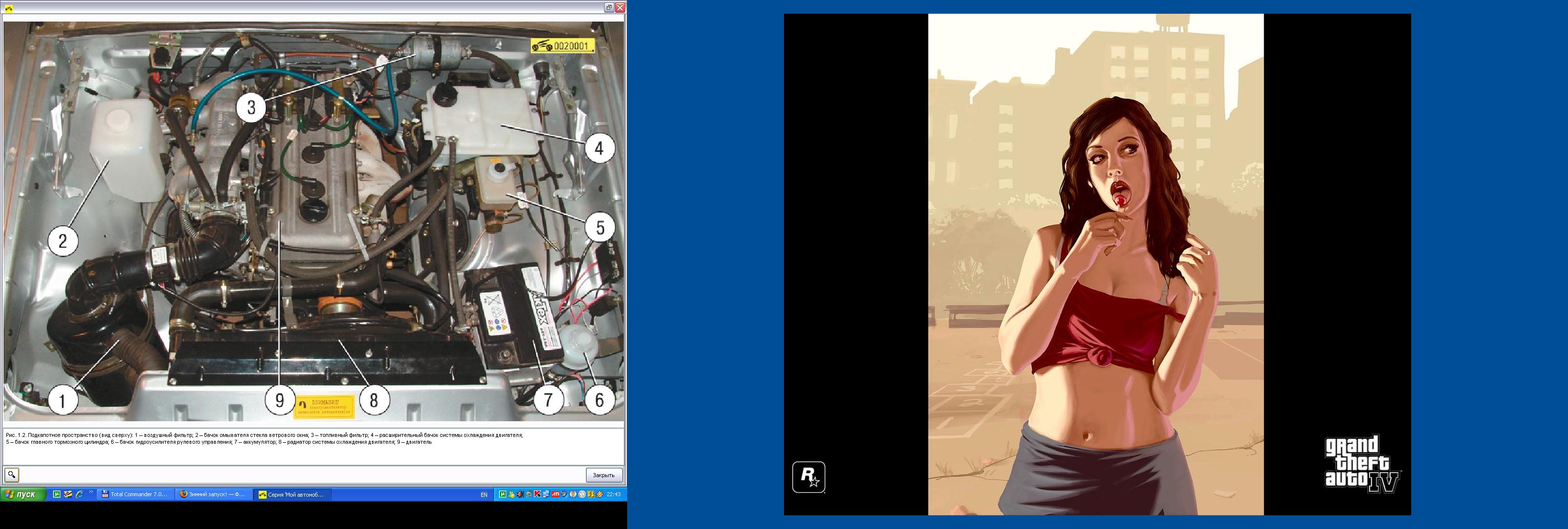

Crazyman
СообщениеДобавлено: Вт 17-02-09 : 21-12    Заголовок сообщения: Ответить с цитатой
wint писал(а):
есть брызгалка(балончик) с эфиром-заводит любое авто
А как я в инжекторное авто брызгать буду, свечи что ли откручивать авто волга с 406 дв.

Crazyman
СообщениеДобавлено: Вт 17-02-09 : 23-41    Заголовок сообщения: Ответить с цитатой
wint писал(а):
а воздухан на инжекторе упразднили что ли?вот туда и надо брызгать
И как ты себе это представляешь Под столом!

Crazyman
Под цифрой 3 что за шланг, одним концом который над заслонкой воткнут? И влево такойже идет... Наверняка один из них на время запуска можно сдернуть и в него брызгануть Yes
wint
винтанутый модератор
СообщениеДобавлено: Ср 18-02-09 : 00-06    Заголовок сообщения: Ответить с цитатой
Crazyman
снимаешь шланг под цифрой 1 и туда брызгаешь из балончика
было бы желание это сделать,можно и хомут открутить с банки,потом прикрутить обратно
