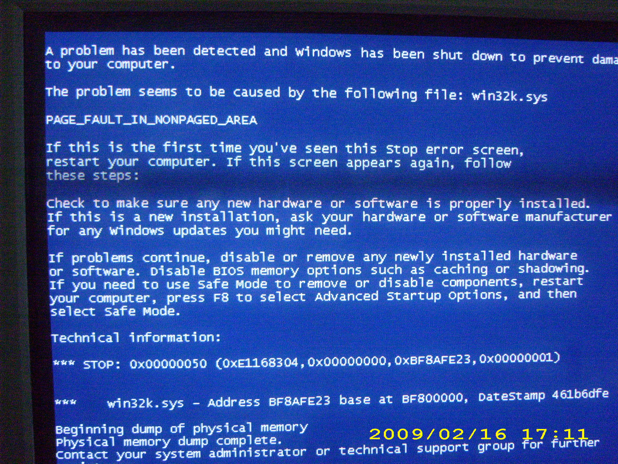

Проблема вот в чем, при запуске какой-либо игры может все нормально работать но чаще всего комп перезагружается, бывает даже просто ничего не делаешь рабочий стол зависает и опять перегруз. Причем вся температура нормальная комп не греется, уже не знаю в чем проблема ни в одну игру погамать не могу. хотя пару месяцев назад половину из них прошел без единого глюка. прошу помогите.
P.S. Винду и все дрова переустанавливал, систему форматировал - ничего не помогает |

Вирусы,оперативка глючит,питание где то отходит(скорее всего на винте)..да множество причин может быть.
Вынь из компа все,кроме мамки,процессора,оперетивки,видюхи и винта. И тести...
Если оперативки у тебя стоит две планки и более то втыкай по одной и тести..
Дальше видно будет |

| да уже все перепробавано, просто комп в принципе новый, ему еще года нет, на вирусы проверял даже форматировал все а гонит и все тут. Может это из за монитора быть он старый и близок к смерти??? |
wint винтанутый модератор
панель управления-система-дополнительно-загрузка и востановление-снять галку-выполнить автоматическую перезагрузку
если вылезет bsod,записать код ошибки и в гугль |

все сделал и вот чего вылезло

ни фига все что мог отформатировал, поставил заново винду, все дрова новые, и все равноте же косяки, плюс монитор стал рябить и разрешение время от времени сбрасывается, а может и просто монитор вырубиться. ХЗ с чем это может быть связано |
sog Гуру
Вот, что еррорка выдала:
Возникает, когда запрошенная информация не была найдена в памяти. Система проверяет файл подкачки (page file), но отсутствующая информация была обозначена, как невозможная для записи в файл подкачки (page file).
Все эти PAGE_FAULT_IN_NO_RAGED_AREA обычно из-за железа. Попробуйте методом исключения - менять одно за другим. Заодно посмотрите, что там с температурой, м.б. на процессоре за 75-80 градусов
