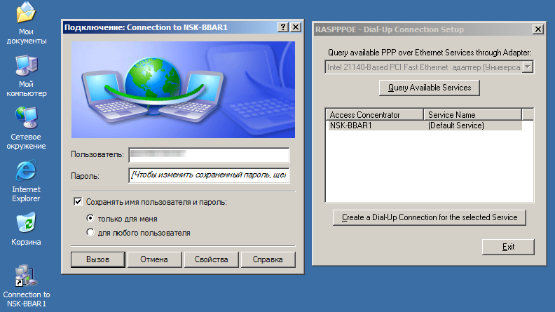

pnik87 Гуру
BorPas, вы писали:
Скачал... Объясни, что дальше делать? |
BorPas Девелопер
пуск - выполнить - RASPPPOE.EXE
там выбрать сетевуху, на которой висит модем, создать соединение (Create dialup....)
пойти в панель управления - сетевые подключения и тыкнуть по этому соединению (Connection through имя сететвухи), ввести логин пароль, соединиться
