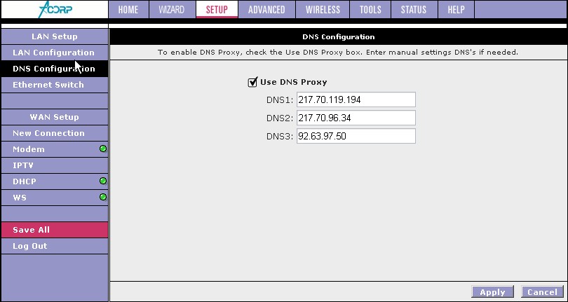

вот на зеленом интерфейсе не проверял, но на нем не будет каналов для "верных друзей" всех. Видимо ,это связано с тем,что амина лезет в инет? Кстати на интеркроссе (аналог ACOPR котрый) 217.70.119.206 lдаже и прописать негде(не нашел), а альтернативный интерфейс грузится...

СообщениеДобавлено: Сб 14-02-09 : 20-52    Заголовок сообщения: Ответить с цитатой
Ну этого не может быть, значит ДНС там уже прописан
Должно быть нечто подобное:
andreymb
СообщениеДобавлено: Сб 14-02-09 : 21-20    Заголовок сообщения: Ответить с цитатой
ВОТ нет такого там только DynDNS а вообще LAN setup похож, только этого пункта (DNS configuration) нет. А зачем в WAN setup DHCP?
