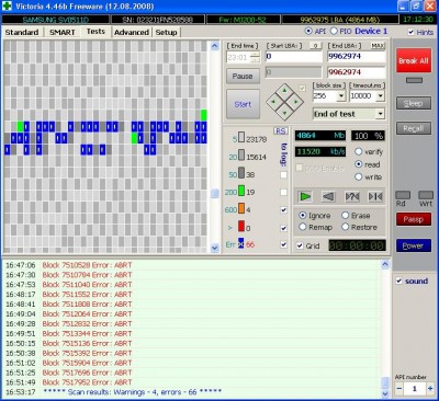

Собственно имеется винт Самсунг SV0511D(5 гигов),который последние 2 года работал в режиме 24х7 на РС-роутере. В последнее время заметил что при копировании чего нибудь на этот винт он начал выдавать ошибки данных...А позавчера система слетела вообще и сервер ушел в даун..
Протестил я этот винт Викторией и ужаснулся....
зы: винт 2000 года выпуска..
Что с ним можно сделать? Чтоб проработал еще хотя бы полгода...
 Размер файла:  282.05 KB
 Просмотрено:  228 раз(а)
 Размер файла:  214.9 KB
 Просмотрено:  223 раз(а)

да ничего тут страшного нету
возьми HDDScan и прогани на Erase разок другой
sog
СообщениеДобавлено: Чт 12-02-09 : 22-42    Заголовок сообщения: Ответить с цитатой

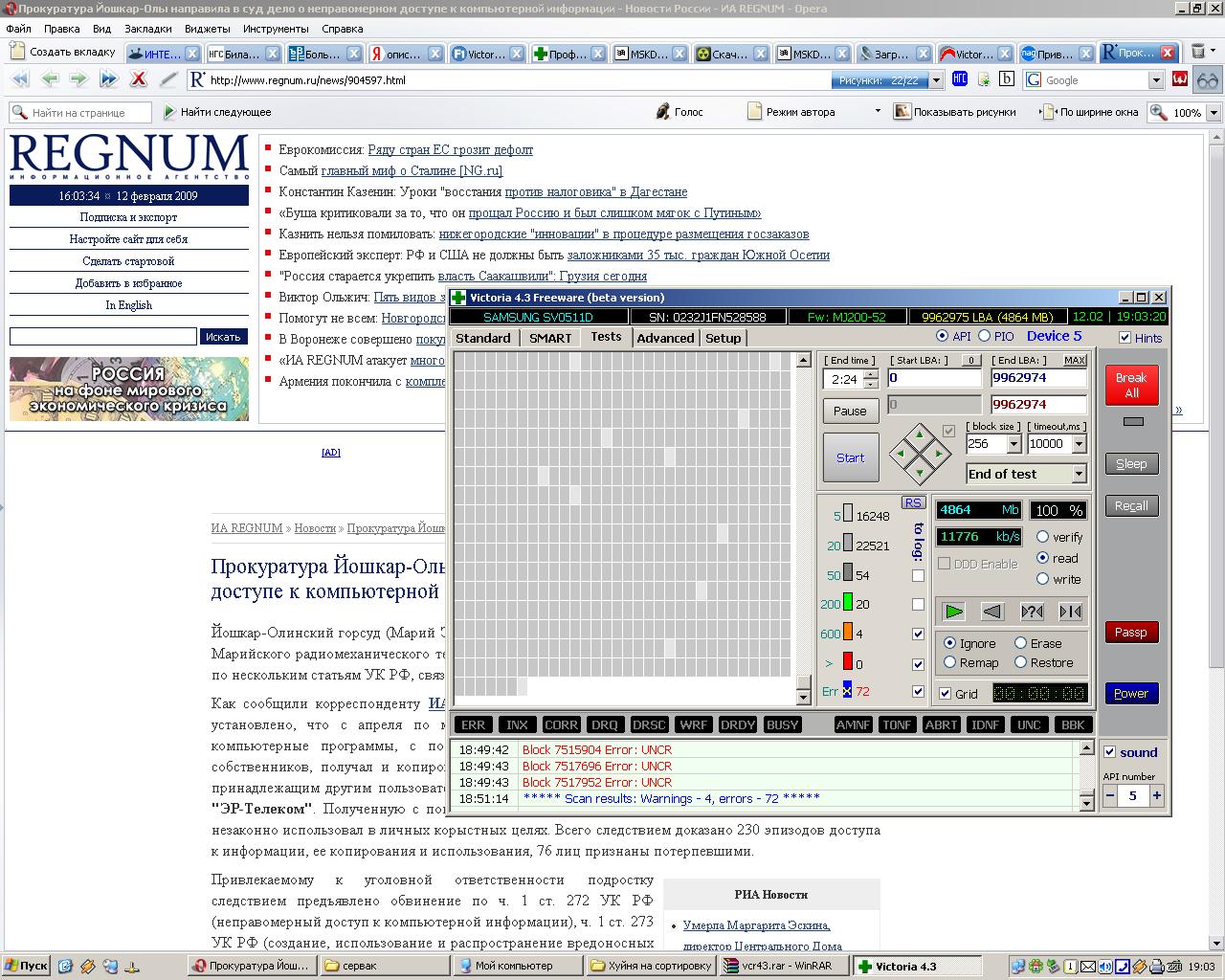

После теста поверхности не прочиталось 72 сектора. Да у тебя уже было 93 релокейта.
Виктория erase тоже делает. Вот только есть ли смысл. Ну прочитает некоторое количество секторов, потом опять система рухнет. Лучше уж сразу ремапить эти 72 сектора.
А потом динамику надо смотреть.

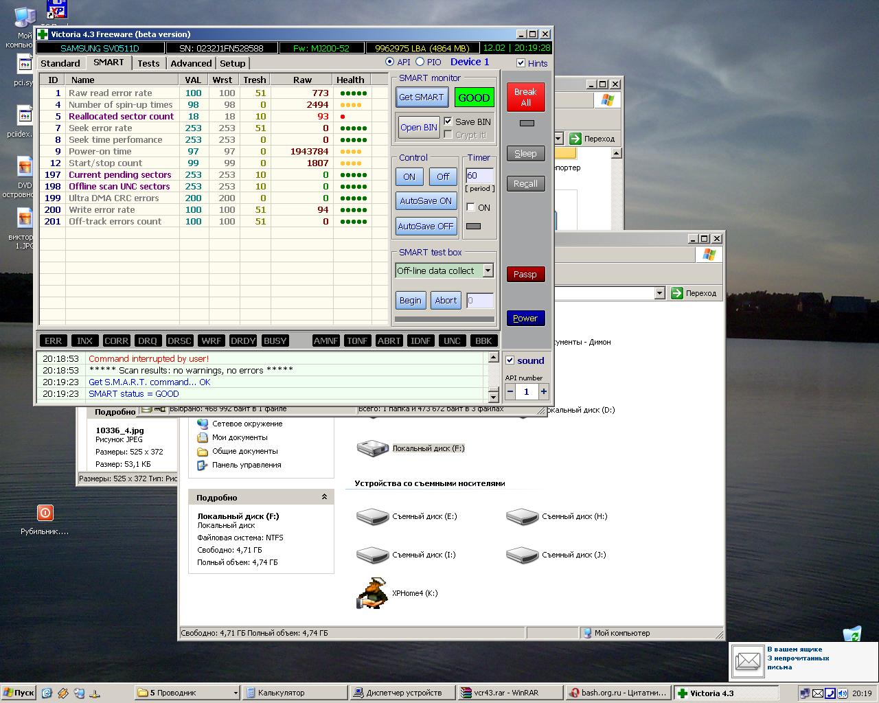

У тебя наработка 2 млн часов?
Даймон
Полный ламер
СообщениеДобавлено: Чт 12-02-09 : 23-15    Заголовок сообщения: Ответить с цитатой
Гонево..ибо в пересчете на года это получается ~220 лет..
Показания точно в часах? А не в минутах? Если в минутах,то это выходит примерно 3,6 года...что примерно соответствует действительности.
Пробовал ремапить..после какого то времени винт тупо отваливается... Либо вся система начинает тормозить и все сектора начинают помечаться зеленым цветом...

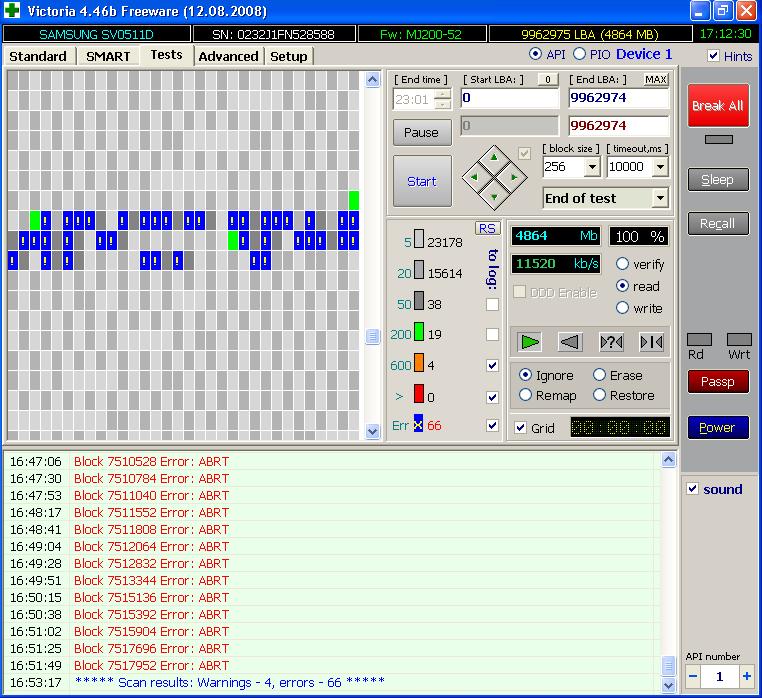

Проремапил Викторией...
Стало вот как:
 Размер файла:  129.79 KB
 Просмотрено:  259 раз(а)

Даймон
Если ты блоки проремапил, их уже не должно быть на винте, т.е при повторном прогоне у тебя не должно появляться новых нечитаемых блоков.
Даймон
Полный ламер
СообщениеДобавлено: Сб 14-02-09 : 11-07    Заголовок сообщения: Ответить с цитатой
sog,ну при тестировании я отметил пункт ремап,прога довольно долго шуршала винтом..а потом все стало так,как на последнем скрине
