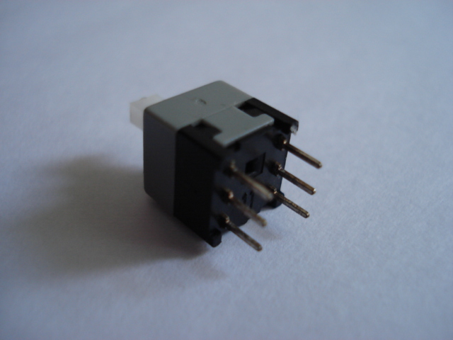

У меня есть вот такой, он подойдет?
ALaGaR
СообщениеДобавлено: Чт 12-02-09 : 13-35    Заголовок сообщения: Ответить с цитатой
Подробней задачу опиши. Сигнал? по типу как профессор себе сделал? выкл/5в/12в?
Про данный ничего не скажу.. нужно прозванивать ...

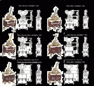

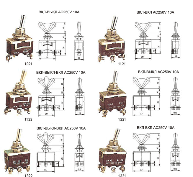

Ты тумблер хочешь или выключатель? Думаю можно такие засунуть, где 3 положения там нейтраль

Я подумал, а что если сигнал направлять куда мне надо, а не сразу туда и сюда. Чтоб нажал кнопку звук через уши, а еще раз нажал уши выключились, а колонки запели. Два канала я подразумеваю л +п . А земля я думаю одна на всех и отключать ее не надо.
Хотелось бы как на фотке.

СообщениеДобавлено: Чт 12-02-09 : 13-56    Заголовок сообщения: Ответить с цитатой
Поподробней, это марка выключателя?
Да, легендарный выключатель. Можно кучу группу контактов поставить, можно 2 - на 2 канала звука
http://www.megachip.ru/images/templates/small/206002.jpg
На твоем фото если флажок двигается туда-сода, то он подойдет.
Источник сигнала на средние ноги, выходы - крайние.
