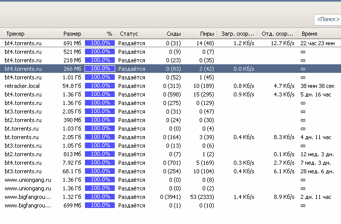

kuzyara
СообщениеДобавлено: Вс 14-06-09 : 10-16    Заголовок сообщения: Ответить с цитатой
зачем необходимо договариваться в торрентс.ру? чтобы он выдавал список пиров вебстримовского диапазона?
и что никто(ничто) кроме них(торрентс.ру) не может пропарсить пиров?
сделать бы такую машинку: клиент обращается типа к ретрекеру, он смотрит кэш на наличие данной раздачи, а если там нет - парсит раздачу на предмет вебстримовских пиров и отдает результат клиенту. раз эти буржуи нам содействовать не хотят... реально?
kuzyara
СообщениеДобавлено: Вс 14-06-09 : 10-21    Заголовок сообщения: Ответить с цитатой
или вообще без парсинга: у каждого клиента будет стоять приложение, и вся инфа будет стекаться к моему "типа ретрекеру"! как вам такая моделька?
а вот здесь http://www.iqcomp.ru/v/e3091 раздавать будет только создатель, или также все, кто скачал от него? очень интересно...
LAN Peer Finder + азеурус для поиска вебстримовских пиров покатит?
это почему я так интересуюсь, вот например сейчас Вверх качаю к торрентс.ру, а пиров 92.126.*.* всего парочка, и каждый дает по 5-10 кбайт/с. Гдк справедливость? Почему с сибнета под 2 мегабита, а мюторрент под 50-60кбайт тянет максимум (240кбайт было всего один раз по моему со звездным путем). Ну неверю я что более чем с 7 кило пиров только два вебстримовских! а?
