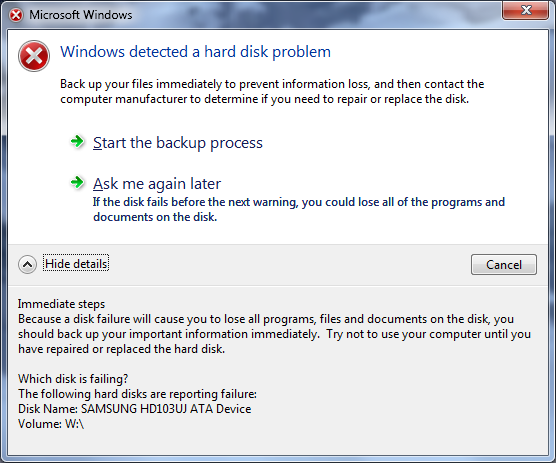

несколько дней назад начало появляться вот такое сообщение
чего делать?? могут ли по этому скрину заменить винт (он еще на гарантии)??

СообщениеДобавлено: Вс 8-02-09 : 15-57    Заголовок сообщения: Ответить с цитатой
паходу винде smart винта не нравиться....

СообщениеДобавлено: Вс 8-02-09 : 16-04    Заголовок сообщения: Ответить с цитатой
Была такая проблема с WD
Поменял по гарантии в СЦ на больший с доплатой.
p.s: возьмут на диагностику винт..

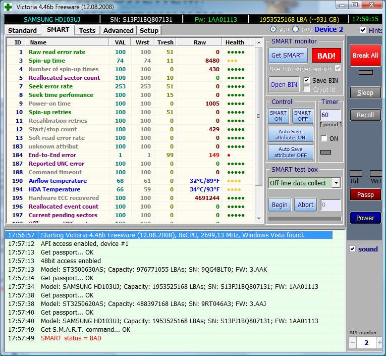

http://hdd-911.com/index.php?option=com_docman&task=docclick&Itemid=31&bid=87&limitstart=0&limit=15
на первой вкладке выбираешь винт, потом идешь на 2ю и жмешь Get Smart. скриншот сюда.

СообщениеДобавлено: Вс 8-02-09 : 19-00    Заголовок сообщения: Ответить с цитатой
мда уж... последняя фраза не радует (

СообщениеДобавлено: Вс 8-02-09 : 19-49    Заголовок сообщения: Ответить с цитатой
igor1533
И винду тоже
Тащи в гарантию, данные забэкапь. Хотя, винт еще послужит

СообщениеДобавлено: Вс 8-02-09 : 20-29    Заголовок сообщения: Ответить с цитатой
igor1533
есть разгон? очень похоже на ошибку передачи. вообще, именно эта ошибка очень характерна для винтов samsung.
в качестве контрольного выстрела открой системный журнал винды [пуск->выполнить->eventvwr.msc enter] и погляди в разделе система на предмет ошибок [белый крест в красном кругу]
вероятные причины:
a) разгон [в том числе и по шинам pci/pci-e]
b) несовместимость винта с контроллером
с) глюк fw винта.
сервис скорее всего пошлет.
http://forum.ixbt.com/topic.cgi?id=11:38895

СообщениеДобавлено: Вс 8-02-09 : 20-43    Заголовок сообщения: Ответить с цитатой
Vlad
А почему пошлет?
У него ниже порога изготовителя.
Хотя nazyura авторитетный спец
a) разгон [в том числе и по шинам pci/pci-e] - ну хз
b) несовместимость винта с контроллером - маловероятно
с) глюк fw винта. - гарантия
В любом случае виста затрахает
Vlad
СообщениеДобавлено: Вс 8-02-09 : 21-42    Заголовок сообщения: Ответить с цитатой
потому что послать дешевле чем заниматься возвратом винта дистрибьютору. к тому же там написано что после перехода на другую m/b проблема исчезала Smile
sog
СообщениеДобавлено: Вс 8-02-09 : 21-54    Заголовок сообщения: Ответить с цитатой
Ну смотря, кто и кого посылает )
Я лично с СЦ никса разговаривал. Те сказали, что меняют по превышению порогов вендора.
А написано, что проблема изчезнет фифти-фифти.
И без перепрошивки в смарте значения висеть будут, что в свою очередь повлечет либо отключение смарта либо отключение слежалки в висте( и то о другое не есть гут). Виста же постоянно напоминать будет.

СообщениеДобавлено: Вс 8-02-09 : 21-58    Заголовок сообщения: Ответить с цитатой
Vlad писал(а):
igor1533
вероятные причины:
с) глюк fw винта.
1) разгона нет
2) ошибок там много разных
3) ща вспомнил -- у меня до того как я обновил комп эта ошибка с винтом уже вылезала (то есть на другой матери с другим процем и etc) просто потОм тот комп долгое время не работал (по другой причине) и я уже забыл про эту ошибку
зы так что мне делать?? тащить винт в сервис?? все-таки не хочется целый терабайт бэкапить если в сервисе точно пошлют
sog
СообщениеДобавлено: Вс 8-02-09 : 22-17    Заголовок сообщения: Ответить с цитатой
или тащи или не тащи. если потащишь - за инфу тебе волноваться не будет никто, кроме тебя. а бэкапить надо всегда!
Vlad
СообщениеДобавлено: Вс 8-02-09 : 22-18    Заголовок сообщения: Ответить с цитатой
бэкапить придется в любом случае
p.s. судя по твоей подписи ты решил сэкономить на винте. зря Very Happy

igor1533
СообщениеДобавлено: Пн 9-02-09 : 13-48    Заголовок сообщения: Ответить с цитатой
написАл в ОТ (там покупал винт) со скрином винды -- сказали можно везти на диагностику... эх -- хде ж терь место под все это добро искать?? Smile
