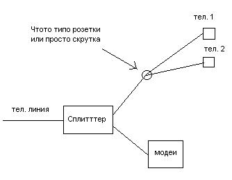

Помогите непонятные проблемы с инетом!У меня дома 2 телефона!Када я в инете и мене звонят по дом.телефону и тут начинается перезагрузка инета!!!

Схему подключения, параметры линии в студию! Сплиттер как подключен?

от тел.разетки провод идет в сплиттер!Потом провод от сплиттера идет к модему а другой провод от сплиттера идет в телефон

А второй телефон как подключен?

Просто от тел.разетки 1тел.
ко 2 телефону

Оба телефона должны быть подключены после сплиттера!

нужен ещё один сплиттер, воткнуть в него 2 телефона, а на вход подать выход с первого, вроде так
Второго сплиттера не надо, достаточно подключить, как показано на схеме выше, желательно с использованием телефонной розетки или переходника для разделения на 2 телефона.

Там не сплиттер нужен, а переходник-разветвитель. Сплиттер на входе должен быть один, после - модем и телефоны. Есть ещё варианты с микрофильтрами (в качестве микрофильтра можно использовать второй сплиттер), но лично мне они меньше нравятся в силу технических аспектов.
