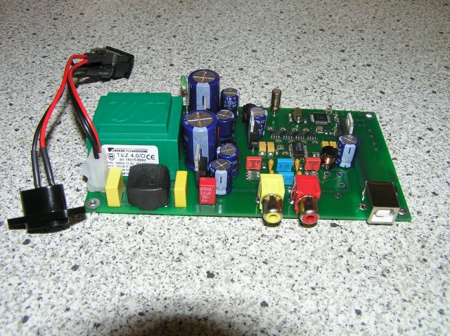

Предлагаю обсудить внешнюю звуковую плату для любителей качественного прослушивания музыки.
Плата построена на ЦАП - PCM1793
Сайт проекта.
http://hifionpc.com/?page_id=8
Обсуждение на Hi-Fi.ru
http://porta.hi-fi.ru/forum/19/62361
Обсуждение на iXBT
http://forum.ixbt.com/topic.cgi?id=12:45560-2
Обсуждение платы на Vegalab и общение с автором.
http://www.vegalab.ru/forum/showthread.php?t=12252&page=34
Слушаю в такой конфигурации:
Pegasus @ASIO + Laconic HA-06 + AudioTechnika W1000.

что это вообще за хрень? какой цап/ацп и тд. выбирает ли девайс частоту воспр. сам или она задается вручную? схему с наименованием мс тоже было бы интересно глянуть.
..почитал по сслыкам. частота только 32/44/48KHz 16b, своих дров на этот девайс нет, нужно покупать на сайте. мде..

Зачем покупать драйвера то? определяется как USB Audio DAC и прекрасно работает... через ASIO4All так еще лучше поёт.
Схема есть в теме на vegalab.

ЦАП на плате - PCM1793

Это какая зап. часть на плате самая дорогая? Shocked
CyberHunter
СообщениеДобавлено: Пн 2-02-09 : 01-13    Заголовок сообщения: Ответить с цитатой
Собственно сам ЦифроАналоговыйПреобразователь PCM1793 видимо.

weer
СообщениеДобавлено: Пн 2-02-09 : 16-13    Заголовок сообщения: Ответить с цитатой
я вот все читал да читал.
вроде не идиот но не могу никак понять чем этот ЦАП принципиально отличатеся от ЦАПа в "обычной" звуковухе?
наколько мне известно самые качественные ЦАПы из непрофессоинальных выпускает Sigmatel (недавно их вроде интел купил и как то переименовал).
кто нибудь хоть раз сравнивал ТХ предлагаемого девайса в обычной звуковухой на чипах сигмател?
итого я лично сделал вывод что кто то нехило зарабатывает деньги на сборе "супердевайса" из компонентов ценой в 150 рублей Smile

weer
Борис,ты не прав [c]
самые качественные цапы выпускает CirrusLogic [CL] и какая-то японская контора asahi-kasei [AKM].где-то рядом болтается burr brown [PCM]. это настоящий hi-end и я понятия не имею где тут находится sigmatel. но это как ты правильно заметил, фигня.
главное отличие от цапа бытовой звуковухи здесь 'обвязка'.я понятия не имею как автор развел плату [и учитывал ли при этом вч наводки и прочую хрень], но на конденсаторах и стабилизаторах питания он не экономил Smile
на вскидку этот девайс будет звучать лучше обычной встроенной звуковой карты в режиме 44-48/16 и сольет ей в 48-192/24.

sog
СообщениеДобавлено: Пн 2-02-09 : 19-44    Заголовок сообщения: Ответить с цитатой
weer
Кончай читать мои мысли )))
Смотрел я схему и разводку печатки. Могу сказать, что самое дорогое в этом девайсе - трансформатор. Серьезно.
В плюс могу сказать, что наличие керам. кондеров в обвязке ОУ - это плюс, а наличие 8-ми электролитов(вообще-то качественных) на плате такого размера - минус.
Единственным принципиальным отличием этого девайса от звуковухи
за пяцот рублей является наличие цапа с USB.
