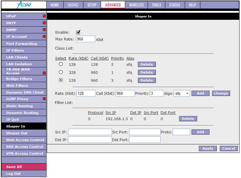

Как настроить Шепер в ACORP-W422G ?
Может кто нибудь выложит скрин настроенного Шейпера???
Нужно поделить канал 512 на 4 компа при чем чтобы на 3 компах скорость была по 64 а мой комп чтобы забирал всю оставшуюся полосу то есть 320 и автоматически канал выключенного компа в локалке.
Читал форум ACORPа (Шейпер. Управление входящим и исходящим трафиком.) честно признаюсь нифига не понял кроме как что такое шейпер и для чего он нужен Very Happy ну и более менее понял как и куда прописывать в нем а вот какие значения Suicide !

Пропиши килобит по 150 каждому компу кроме себя и все...тебе не убудет,а они не будут вешаться от еле еле грузящихся страниц..ведь не будут же они все одновременно занимать выделеную им полосу

Ну примерно это я и сделал!
Вроде работает!
2 компам в сети отдал по 128 кбит подключены по вайфай мой основной по LAN тогда получается мне 230 ?
И еще скорость же по вечерам и выходным больше как тогда ее всю выбирать в это время? Taunt И нужно ли резать исходящии поток на всех?
Вот как то так у меня :
 Размер файла:  123.25 KB
