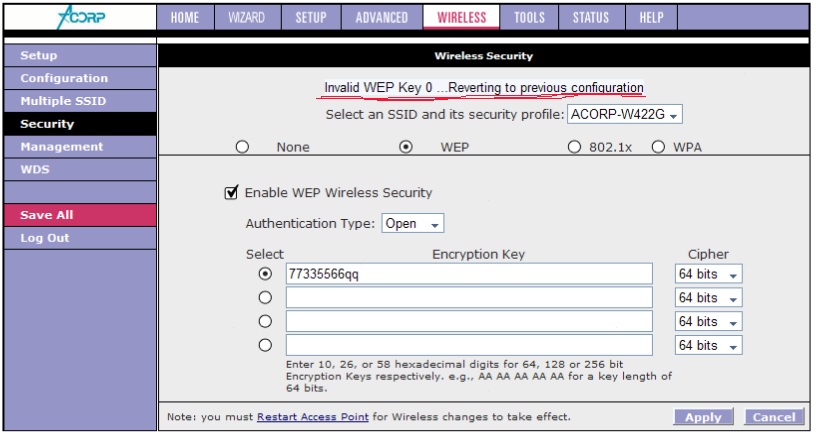

Но с шифрованием по WEP какая то трабла!
Не пойму какой ему пароль нужен то?
Он просит:
Enter 10, 26, or 58 hexadecimal digits for 64, 128 or 256 bit Encryption Keys respectively. e.g., AA AA AA AA AA for a key length of 64 bits.
И что вводить в поле пароля ? Примерно хоть опишите. Прошу Вас!!!

Landir
СообщениеДобавлено: Вс 18-01-09 : 21-01    Заголовок сообщения: Ответить с цитатой
Неа не получается! Cry
Ну что ему надо? не гуд
 Размер файла:  93.95 KB
 Просмотрено:  718 раз(а)
PILOT
Матёрый
СообщениеДобавлено: Вс 18-01-09 : 21-08    Заголовок сообщения: Ответить с цитатой
буквы от a до f
