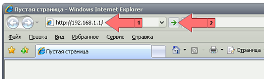

3) Открываем Internet Explorer.
4) В появившемся окне вводим следующее:
    1: в строку адреса вводим http://192.168.1.1
    2: нажимаем кнопку «перейти».

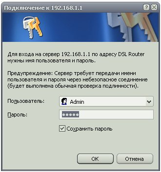

5) Вводим имя пользователя: admin и пароль: admin

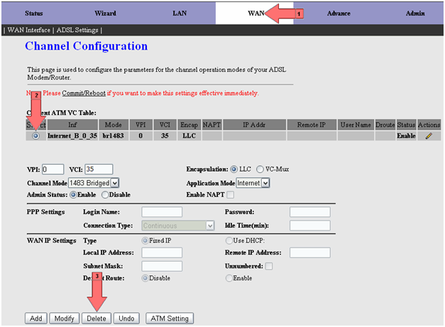

6) Настраиваем модем:
    1: в верхнем меню нажимаем «WAN»;
    2: нажимаем на подключение как показывает стрелочка [2];
    3: нажимаем на кнопку «Delete»;
    4: повторяем с пункта [2] до тех пор, пока не удалим все подключения.

    Настройка модема Интеркросс в режиме Bridge.
    2: вводим параметр VCI = 100
    (Внимание: у некоторых абонентов параметр VCI может быть = 35);
    3: нажимаем кнопку «Add».
    4: после чего, для того чтобы подтвердить настройки нажимаем на ссылку
    (см. стрелочку [4])

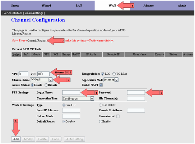

    Настройка модема Интеркросс в режиме Router.
    3: меняем 1483 Bridged на PPPoE;
    4: вводим имя пользователя предоставленные при заключении договоре
    (WS0хххххх)*;
    5: вводим пароль (предоставленные данные при заключении договора*);
    6: нажимаем кнопку «Add»;
    7: после чего, для того чтобы подтвердить настройки нажимаем на ссылку
    (см. стрелочку [7])
    *имя пользователя и пароль необходимо вводить так, как указано в договоре,
    т.е. если буквы указаны прописными, следовательно, вводим их прописными.
    Русских букв в пользователе пароле НЕТ. У подавляющего большинства
    пользователей все буквы прописные.

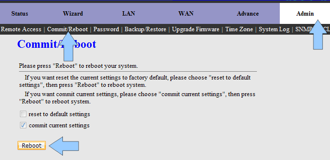

    Сброс настроек модема на заводские (дефолтные).
Сброс настроек необходимо осуществлять в следующих случаях:
- в случае невозможности вспомнить произведенных изменений в настройках ;
- модем работает не стабильно;
- на модеме не горит лампочка ADSL/Link. Иногда сброс настроек помогает исправить эту ситуацию.
    1: заходим в меню «Admin»;
    2: нажимаем в подменю «Commit/Reboot»;
    3: поставить галочку «reset default settings»;
    4: убрать галочку «commit current settings»;
    5: нажать кнопку «Reboot».

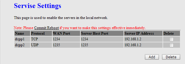

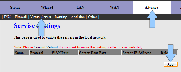

    Маппинг портов
Описывается пример для программы DC++, порты tcp-1234 и udp-1235
Перейдите в раздел Advance - Virtual Server
И добавьте два правила
Получаем такой вид

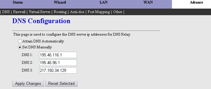

Не знаю точно, что помогло, т.к. увеличил вот количество полуоткрытых соединений до 1000 и одновременно в модеме прописал ручками DNS:
(Третьим DNS указал (на всякий случай) от Байкал ТТК).
(На сетевых картах у меня эти DNS'ы тоже прописаны и раньше были... и сейчас тоже).
Вот вроде после этих прописок (не забываем перезагружать модем после внесения изменений)... этого затыка больше пока не наблюдаю.

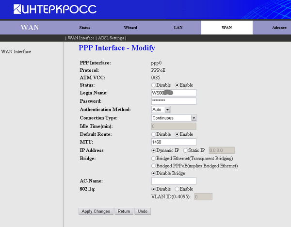

"Устранение проблем связанных с параметром MTU"
В соответствии со статьей проверил у себя параметр MTU.
Нужно уменьшать...
Как всегда... не вчитываясь в инструкцию прилагаемую на CD диске к модему... полез в меню настроек модема через WEB интерфейс... и не обнаружил вот так вот сразу где же мне это MTU изменить. Embarassed
Глянул инструкцию... Wink
Вот оказывается куда "запрятали" настройки MTU:
В главном меню модема выберите раздел <WAN>, в результате появится окно Channel Configuration.
(Стр.23)
Если выбрать какое либо соединение в таблице Current ATM VC Table и кликнуть курсором мыши на кнопку в
колонке <Actions> справа, то на экране появится следующее окно:
MTU: Максимальный размер передаваемого интерфейсом пакета (по умолчанию установлено значение 1500 для
PPPoA и 1492 для PPPoE). Не изменяйте эти значения, если этого не требует провайдер Интернета.
После завершения всех настроек в данном окне нажмите на кнопку <Apply Changes> для их применения, либо можете
нажать кнопку <Undo> если Вы желаете сбросить произведенные настройки.
Для возврата к основному окну настроек нажмите кнопку <Return>.
Для сохранения и перезагрузки нажмите <Commit/Reboot> в верхней части окна основных настроек раздела WAN.
Выставил у себя 1460.
