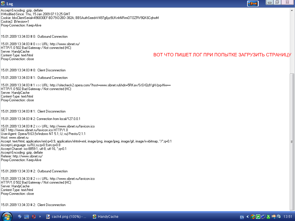

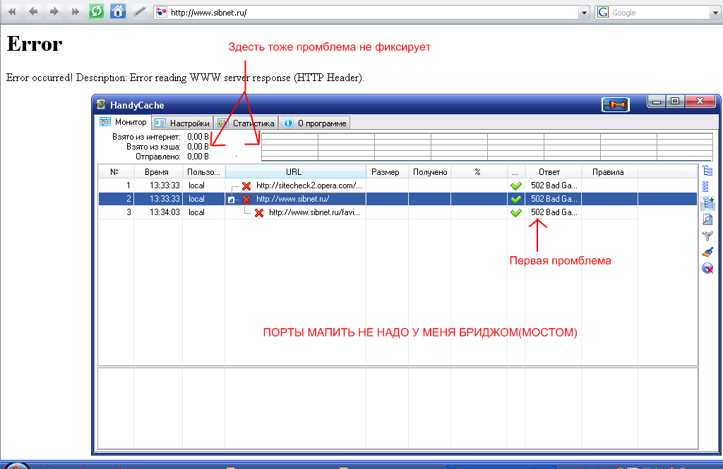

И еще теперь такая промблема в мониторе ссылки куда захожу прописывает, а кол-во загруженых байт и график не работают да и + ко всем этим промблемам еще и не грузятся страницы пишет типа ошибка 502 и все гг я хз на офицальном сайте что было попробывал непомогло!что делать??????

У меня вообще то bridge'ем натроено, а я думаю ты знаешь, что на бридже не надо мапить порты!Какие предложения будут попозже скину скрины!

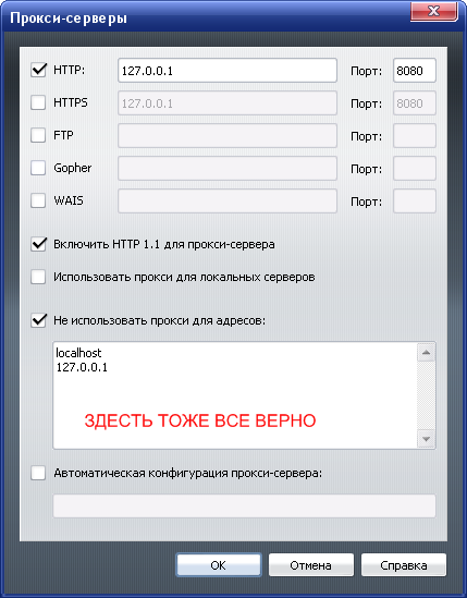

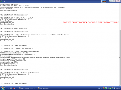

А вот скрины Handycache

Faker,я то то не догоняю...второй скриншот(прокси-серверы в опере) это у тебя или у друга?
Faker
СообщениеДобавлено: Чт 15-01-09 : 16-41    Заголовок сообщения: Ответить с цитатой
Блин ну у меня конечно локальный айпи то! У меня
