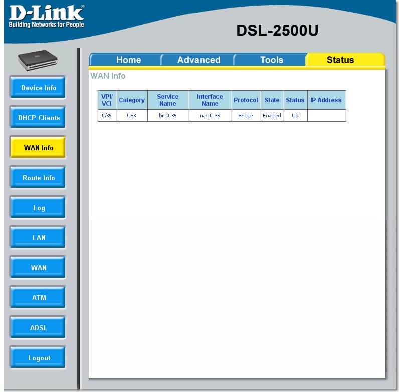

СообщениеДобавлено: Чт 8-01-09 : 16-44    Заголовок сообщения: Ответить с цитатой
Так?

Костян376 писал(а):
Так?
Не совсем. Поля State, кажется, нет совсем. Status "PPP Down". Протокол я в основном использовать PPPoE, ну и Interface Name/Service Name у меня несколько отличаются (признаться вообще не понимаю зачем они, пробовал оставить Service Name пустым, пробовал также значение по умолчанию -- результат не меняется).
