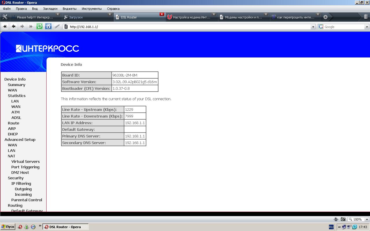

sog Гуру
| Какой у тебя модем? Выложи скрин главной страницы веб-морды модема |

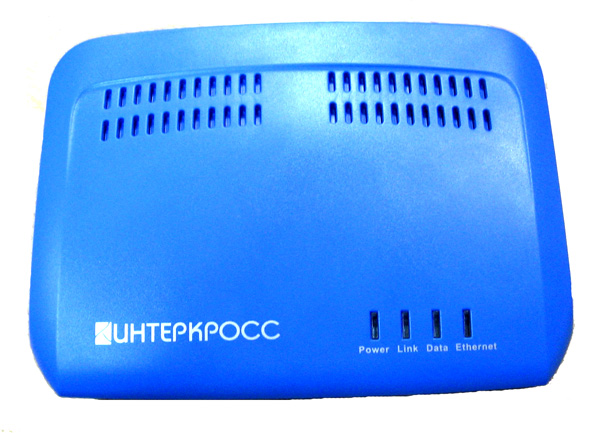

pavel_neko Форумчанин
модем 5633Е

sog Гуру
pavel_neko
У тебя обычный на броадкоме. Шить пока не надо. Настрой, как указано здесь
http://www.adslclub.ru/new/intercross-5633-broadcom
В винде соединение не поднимай, в модеме указывай логин и пароль, что в листе регистрации. А также VPI/VCI оттуда-же.
В общем, как настроишь модем по инструкции выше, удали ярлык подключения на рабочем столе в винде, перезагрузи комп и попробуй выйти в инет.
Если получится - твой модем в режиме роутера. |
