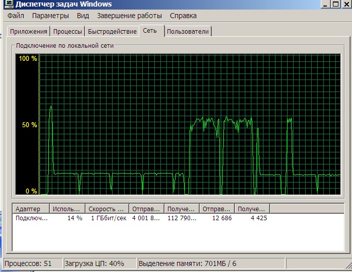

Мужики, получилось! =) Во всем оказалась виновата, как всегда чудо-виста. Оказывается, эта парасолька ограничивает скорости каким-то хитрым образом. На одном форуме кто-то задался такой же проблемой и её там решили.
Собственно, метод решения:
1. Панель управления\Программы и компоненты\Включение или отключение компонентов Windows. Убрать галку "Удаленное разностное сжатие".
2. Для большей уверенности (windows xp превед) Пуск - Выполнить - gpedit.msc. Конфигурация компьютера - Административные шаблоны - Сеть - Диспетчер пакетов QoS - Ограничить резервируемую пропускную способность - Включен - ставим 0 процентов.
3. Перезагружаем комп и радуемся.
Сейчас имею вот что. Скрин с компа C2D E7200 @ 3.6GHz. Первая часть графика - аплоад на второй комп, вторая часть графика - даунлоад со второго компа. В роли второго компа Athlon X2 BE-2300 @ 2.3GHz.
Скорость аплоада ~60мегабайт/сек, даунлоада ~20мегабайт/сек. Проц грузится на 70% при аплоаде.

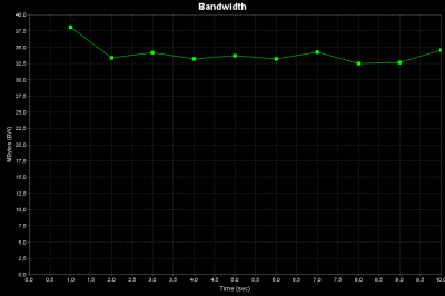

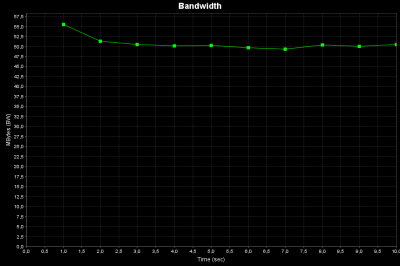

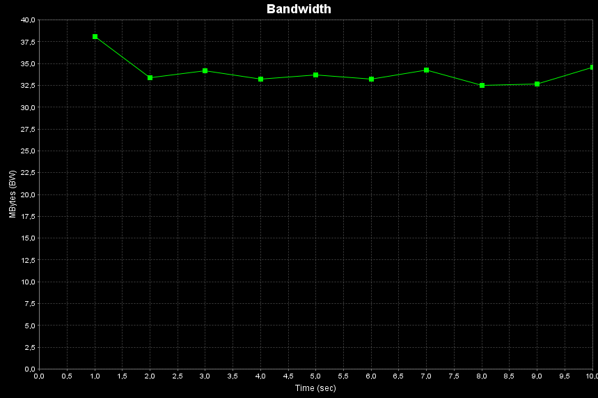

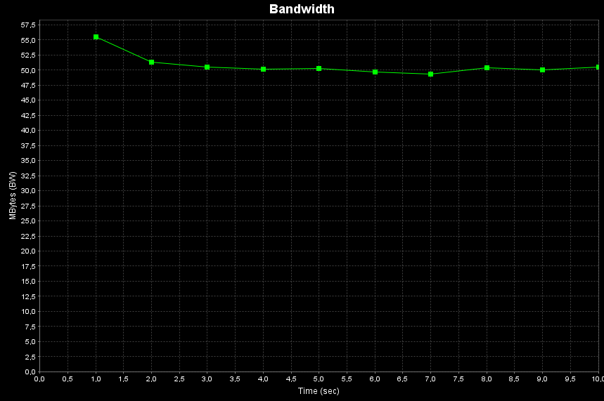

У меня на гигабите iperf казал ~50 мегабайт в секунду, на деле же выше 40 я получить так и не смог (но тут опять же не ясно, может быть проц винтова, т.к. слабый был, 1Ггц).
Можешь порыть в сторону TCP Window Size. Как я понял, по умолчанию он равен 8К, а для гигабита необходимо 32 и выше. Крутил все возможные ключи реестра, никаких изменений так и не получил.
Плюс, патчкорды. У меня на самообжатом скорость была значительно ниже, чем на "заводском".
Ещё, как вариант, попробуй выключить службу ICS/брандмауэр виндовс.
Выше был коммент про KillCopy - пробовал?
 Размер файла:  19.05 KB
 Просмотрено:  251 раз(а)
