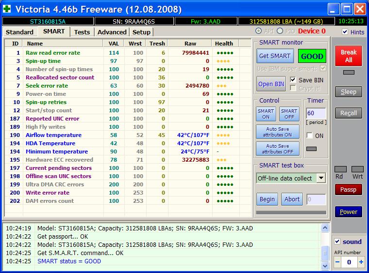

Скрин
 Размер файла:  110.85 KB
 Просмотрено:  571 раз(а)

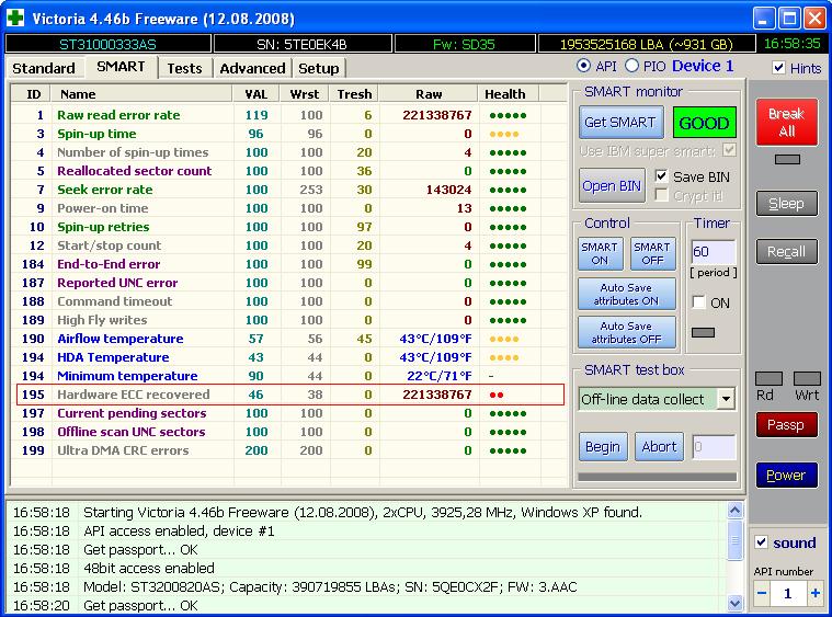

xDriver
СообщениеДобавлено: Сб 3-01-09 : 18-02    Заголовок сообщения: Ответить с цитатой
Не стал создавать новую тему, задам вопрос сдесь, что значит пункт "ID - 195" выделил красным на фото, чем это гразит?!

Vlad
СообщениеДобавлено: Пн 5-01-09 : 01-34    Заголовок сообщения: Ответить с цитатой
Satana_666
время наработки 2млн часов. как такое возможно? Smile в твоем случае 2 причины:
- проблемы с кабелем/питанием.
- дохнет одна из голов. это фатально.
поскольку винт мелкий, скопируй всю инфу на другой носитель а этому устрой полное форматирование или оставь работать на ночь в MHDD в режиме SCAN+ERASE [инфу,ес-но,лучше переписать в другое место].
если 196 и 198 не исчезнут, я бы ничего важного на него писать не стал lol
xDriver
сравни параметр 195 и 1. и сделай выводы. все нормально.
Allan
СообщениеДобавлено: Пн 5-01-09 : 15-14    Заголовок сообщения: Ответить с цитатой
Vlad
Благодарю за пояснение.

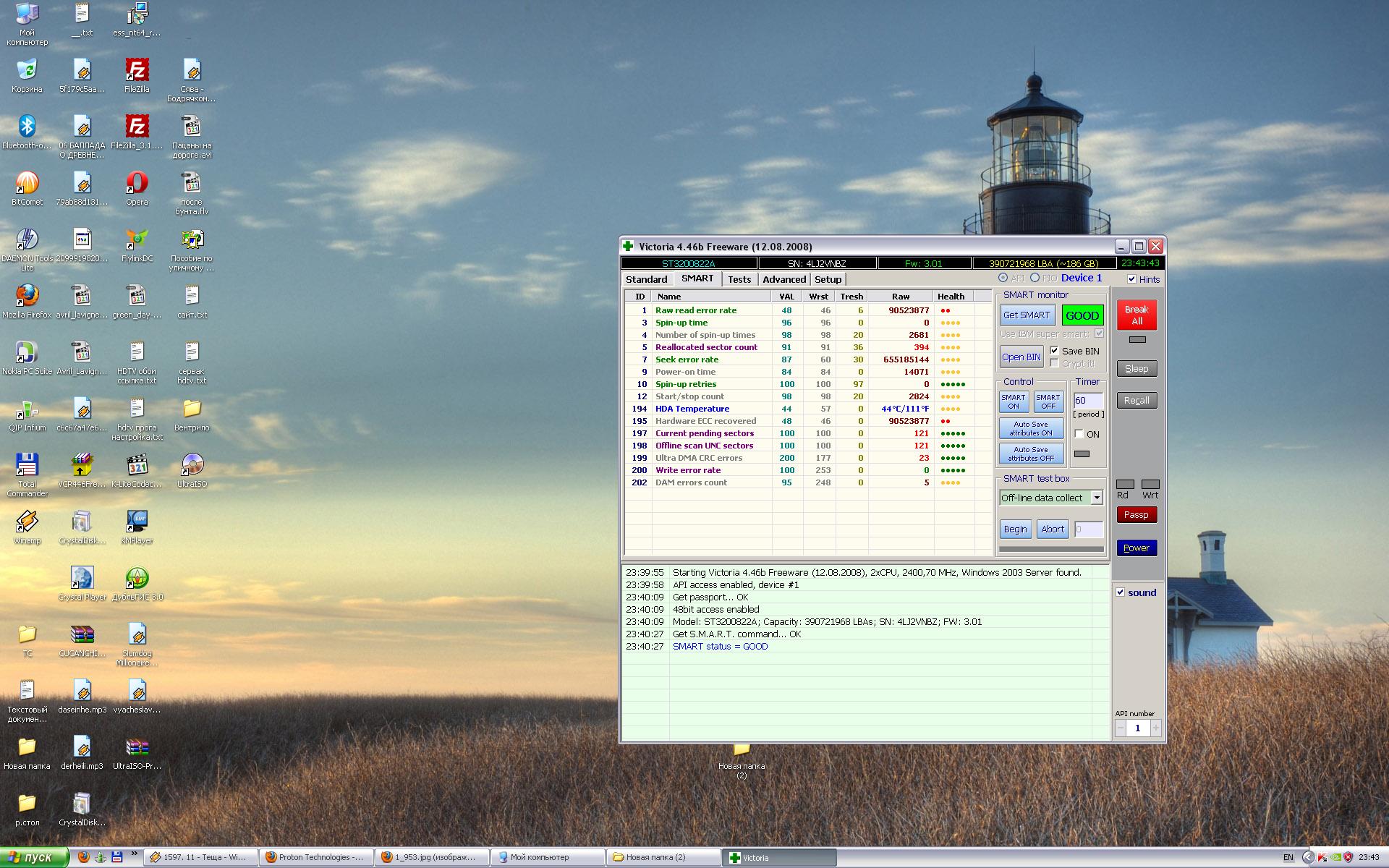

Vlad, подниму-ка я тему, новый винт купил...пара вопросов возникло help me
Вот его СМАРТ:
7 позиция - это очень плохо?, если на старом винте их 0
На новом винте всё нормально работает, а тот старый - СМАРТ такой же, но скорость чтения и записи вернулась в прежнее состояние Shocked , как так?, ничего с ним не делал...долго он ещё может прожить? или в любой момент...?

Медвед-шатун
СообщениеДобавлено: Пн 18-05-09 : 10-38    Заголовок сообщения: Ответить с цитатой
Allan
у новых баракуд почти всегда так, забей
СообщениеДобавлено: Пн 18-05-09 : 11-21    Заголовок сообщения: Ответить с цитатой
Allan
В PIO Режим винт переключается, если ошибки чтения происходят.
В диспетчере устройств можно посмотреть в каком режиме работает.
Если там переключить режим нельзя - удаляешь драйвер контроллера винта и первичного и вторичного каналов и перегружаешься - обычно помогает, если винт не совсем дохлый.
Как уже сказали - ничего важного на нем я бы хранить не стал

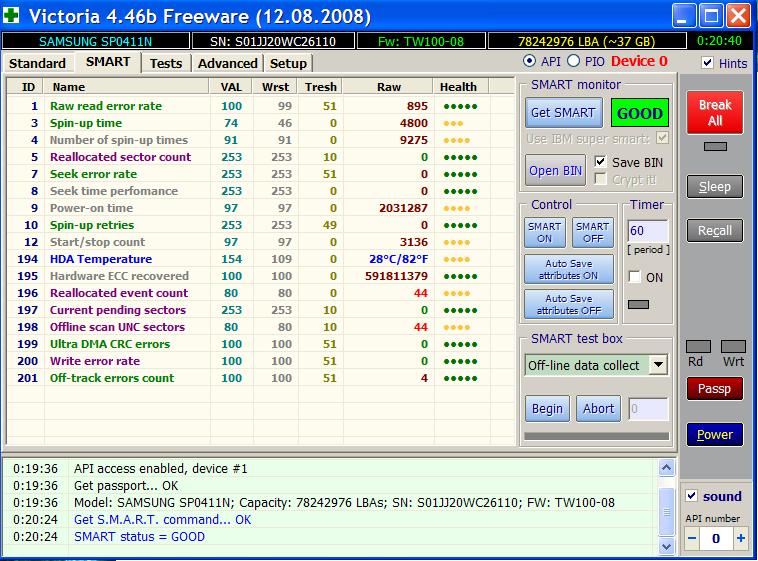

markoFF92
СообщениеДобавлено: Пн 18-05-09 : 19-09    Заголовок сообщения: Ответить с цитатой
http://www.adslclub.ru/upload/15db94f6f1b000cf02ea6ef5659fc252
Вот чё делать, читал, что CRC ERRORS эта проблема шлейфмка, я уже дофига шлейфиков поменял, всё равно не проходит..
sog
СообщениеДобавлено: Пн 18-05-09 : 21-01    Заголовок сообщения: Ответить с цитатой
CRC ERRORS - еще разгон и контроллер
markoFF92
СообщениеДобавлено: Пн 18-05-09 : 21-14    Заголовок сообщения: Ответить с цитатой
разгона сейчас нету, и материнка с процессором новые стоят...
Неделю назад купленные, а эта фигня была ещё и на прошлой конфе..
sog
СообщениеДобавлено: Пн 18-05-09 : 21-47    Заголовок сообщения: Ответить с цитатой
markoFF92
Ты в jpeg скрин выкладывай
Если разгон был, то у тебя значения так и останутся. А видно, что давно уже так. Даже, если у тебя там миллионы будут, WD пофиг.
markoFF92
СообщениеДобавлено: Пн 18-05-09 : 22-03    Заголовок сообщения: Ответить с цитатой
sog
Ну да раньше разгон был, значит можно жить спокойно....
Просто один винт остался, второй подох.
Скоро чувствую придётся идти в магазин за новым.
