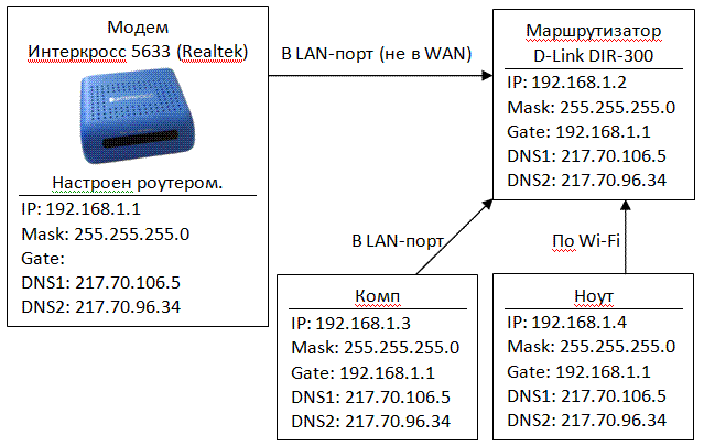

Всем привет. В общем ситуация: приобрел ноут, возникла необходимость его подцепить к инету. Сделал все как на схеме во вложении.
В результате инет нормально работает на ПК и на ноуте, но возникла пара проблем:
1. Перестало работать IP-TV после подсоединения маршрутизатора (если оставить только модем, то работает). Как его заставить работать?
2. Не могу с ноута залезть на ПК. Расшариваю вроде целый диск или папку, с ноута захожу на ПК через «Сеть», эта папка есть, но при попытке войти в нее – отказ в доступе. =( В свойствах соединения на ПК и на ноуте стоят включенные «Сетевое обнаружение», «Общий доступ к файлам», «Общий доступ к общим папкам», остальное выключено (на обоих компах Vista). Рабочая группа указана одинаковая и даже юзеры на обоих компах называются одинаково. Подскажите, что нужно сделать, чтоб доступ был или ссылкой киньте.
Ну и в процессе настройки этого всего дела возникла пара чисто теоретических вопросов. Если кому не лень, просветите, пожалуйста:
1. В чем отличие, если подключать модем к WAN-порту и к LAN-порту маршрутизатора? Как правильнее делать и что я потерял, подключив мопед в LAN?
2. В маршрутизаторе есть опция «Enable Access Point Mode». Я ее не включал. Что дает этот режим точки доступа и чем отличается от настройки без него? Правильнее использовать его или нет?
 Описание:  Схема сети
 Размер файла:  21.33 KB
 Просмотрено:  296 раз(а)

По IP-TV вопрос снят: изменил IP компа когда настраивал, а в VLC поменять забыл. Плюс нужно еще мапить порты 8xxx в мопеде и в точке доступа (хотя когда был один только модем и так все работало).

если подключить модем в WAN порт то будет NAT->NAT каскадом, что само по себе очень плохо, да ещё необходимость мапить порты в 2-х местах сразу и т.п.
если сильно хочется можно настроить модем мостом и поднимать ПППоЕ роутером, тогда нормально. ну это если прям сильно хочется освободить LAN порт в роутере
кстати для иптв не надо мапить никакие порты.. и иптв по wifi с трудом ходит

Да мапить не надо, сам только что это понял. Не понятно только почему почти все каналы не открываются (не на ноуте, а на стационарнике). Работают только первые два в списке, остальные как будто грузятся, но в итоге ни изображения ни ошибок никаких.
По WAN/LAN понятно вроде, спасибо.
А по оставшимся двум вопросам что-нибудь можете подсказать?
