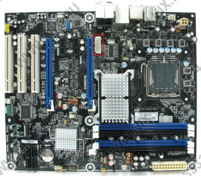

поменял МП на intel dp45sg, также пришлось сменить память, т.к. плата ддр2 не поддерживает. взял две гиговые самсунговские планки.
проблема в следующем: при обычной работе вылетов пока нет, но стоит запустить игру, как происходит замерзание системы (из колонок писк, изображение стопорится, на ресет не реагирует). пробовал разные игры, закономерность пока такая: чем требовательнее игра, тем быстрее зависает. на формуле 1 - через ~ 30 секунд, эволюшн джити - ~ 1 минута, люксор 3 - ~ 2 минуты...

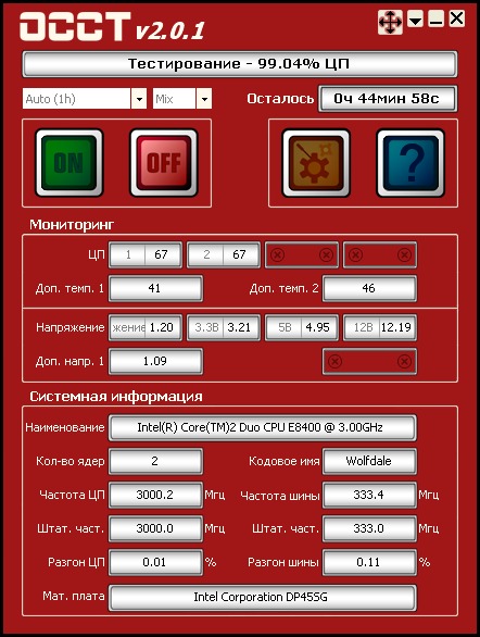

запустил в эвересте запись лога во время игры (во вложении ниже). тест стабильности системы в эвересте (100% загрузки ЦП в течение ~10 минут) к замерзанию не привел. подозреваю, что-то с видео, но на dp35dp игры работали без проблем часами.
подскажите, в каком направлении копать?

разгон ? возможно драйвера, а тест лутьше OCCT сразу все вылезет
на проц напругу подними чуток и чего там 2,5v такая просадка, блок питания какой мощности ?

прогнал 15-ти минутный тест (остановил, потому что никакие данные не меняются). зависания не произошло

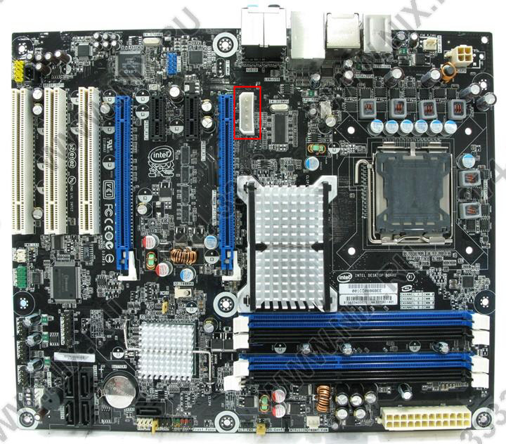

перед очередным зависанием сдела вот что: перевел люксор в оконный режим, чтобы было видно температуры. в исходном состоянии видюха 46 С, а уже через несколько секунд дошла до 55 С и зависла.
еще в пятницу плотно играл на старой плате в форумулу 1 и никаких проблем, температура сразу после выхода из игры не превышала 53 С. Может доп. питание на мат. плате рядом с видюхой отключить?

меня вот это смущает:

+2.5V - 1.11V - это мониторинг гонит.
OCCT на 15 минут - слабая проверка, валидного результата не дает и годится только для бенчинга.
Оставьте все настройки по дефолту и гоняйте тесты:

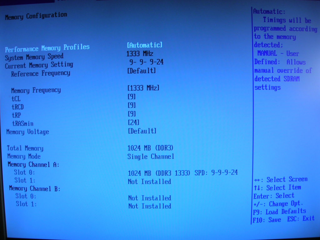

отключил все, что можно. попробовал попеременно обе планки оперативки - система стабильно замерзает в течение одной минуты с момента запуска игры. если успеть прервать игру где-то на 30-й секунде, ничего не происходит. попробовал мемтест - завис, при нажатии любой кнопки загорался индикатор намлока.
з.ы. на иксбити поговаривают, что эта плата работает только с памятью 1066 МГц.

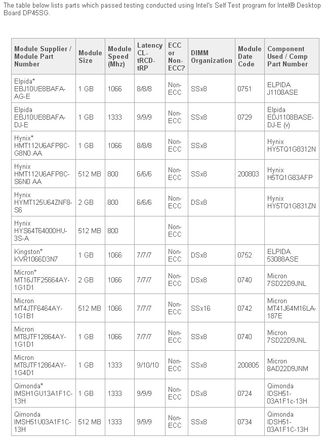

Altair
СообщениеДобавлено: Вс 28-12-08 : 20-50    Заголовок сообщения: Ответить с цитатой
Больше слушайте, что на хоботе говорят Smile
Проблемы с памятью на лицо.
Память может быть живая, но "моя твоя не понимать".
Посмотрите для этой мамки на сайте у интела список совместимых модулей памяти. По идее, кушаться должна любая нормальная память, но у интела бывают иногда хитрые закидоны.
На старых интеловских матерях был джампер принудительного входа в сетап. Примечателен он тем, что в нормальном режиме в биосе каких-лбо опций разгона не было и в помине, а с входом по джамперу появлялись дополнительные вкладки с детальными настройками подсистемы памяти.
Нет ли на этой аналогичного?

насчет джампера не знаю, а доступ к настройкам памяти есть по умолчанию (частота, тайминиг и пр.)
у меня вот эта
Производитель: SAMSUNG
Объем памяти: 1 Гб
Частота функционирования: до 1333 МГц
Тип: DDR3
Стандарт памяти: PC-10600
Пропускная способность: 10667 Мб/сек
Напряжение питания: 1.5 В

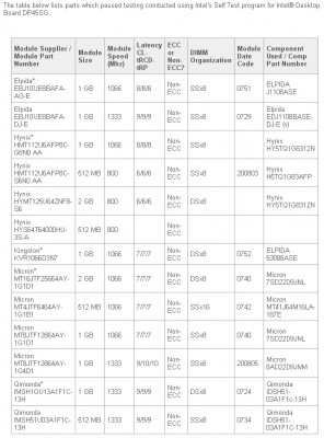

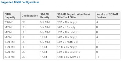

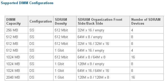

с сайта интел писал(а):
The Desktop Board supports the dual or single channel memory configurations defined
below:
Four 240-pin Double Data Rate 3 (DDR3) SDRAM Dual Inline Memory Module (DIMM) connectors with gold-plated contacts.
1333/1066/800 MHz DDR3 SDRAM interface
Unbuffered, non-registered single- or double-sided DIMMs
Non-ECC DDR3 memory
Serial Presence Detect (SPD) memory only
Up to 4 GB utilizing 512 Mb or 1 Gb technology
Up to 8 GB utilizing 1 Gb or 2 Gb technology
