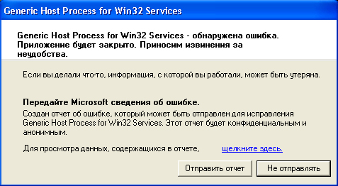

Стала вылазить порой данная ошибка - Generic Host Process for Win32 Service, после этого не открывается диспетчер задач и винда не выклчюается и нельзя разлогиниться.
Раньше как понмю это было на сп2 при подключении модема мостом, сп3 это правил, а теперь на сп3 такое вылазит.
Чего делать?

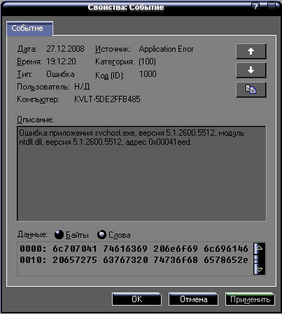

Есть ещё вот такое событие в журнале:
