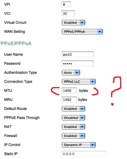

Кстати, 1400 для MTU стандартное значение у Длинков.
1492 - это MRU - не знаю что это
Я сейчас 1480 поставил для MTU - посмотрим будет ли результат)

Может не MTU, а MRU уменьшать?

Ну обновите прошивку до самой последней версии с полным сбросом настроек модема, если нету поля для установки MTU. Вот пример установки MTU http://www.dlink.ru/technical/xdsl_szt_DSL-2xx.php

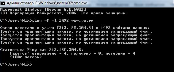

ping -f -l 1464 xxx , где xxx - адрес узла. Если пинг проходит, значит размер MTU - 1492 (прибавляем 28 к максимальному размеру пакета, который проходит).

BorPas писал(а):
http://www.adslclub.ru/new/man/spec/mtu
У меня вот так:
Если получили ответ такого формата:
ping -f -l 1492 xxx (любой узел)
Обмен пакетами с xxx с 1492 байт данных:
Требуется фрагментация пакета, но установлен запрещающий флаг.
Статистика Ping для xxx:
Пакетов: отправлено = 4, получено = 0, потеряно = 4 (100% потерь)
То пробуем уменьшать размер MTU, подбирая оптимальное число, при котором получим ответ из первого примера.
А можно MTU уменьшать если стоит 1400?

У себя проверил - программа в статье определила - 1492 максимальное MTU
