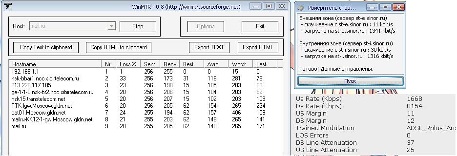

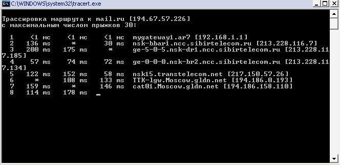

Примерно с 1-2 декабря с утра и до ночи стала резко падать скорость, пинг по всем направлениям стал 200+, потери пакетов от 15%. Первое время по ночам скорость была нормальной, теперь же такая порнография круглосуточно.
Качество линии - унылое, но оно такое было и полгода и год назад и норм работало.
В скринах трассировка, измеритель скорости и данные с модема (кстати днем до реконнекта US было 900k, DS margin 15 , а затухания 35 и 22)
Мопед акорп 420, на 422 тоже самое.
Торрент, кстати, иногда разгоняется до 80-90кбайт/с.
Собственно на что жаловаться в 062?

у самого такая же проблема, 062 говорят что проблема у меня а не у них, дома заменил проводку, другой модем пробывал, скорость понижал до самого минимума, порт со стороны СТК перезагружали, вообщем завтра еще сплитер другой поставлю , мб поможет (линк ловится за 5 секунд после перезагрузки, значит линия норм...).
А вообще неделю боролся с этой проблемой и в тоге переключаюсь на другого провайдера а вс оставлю как резервный (мб позже все наладится).
Звони 062, чем больше позвонит тем быстрее что да получится.

Названивал с четверга по вторник. Не перезвонили ни разу. В среду все стало как раньше.
