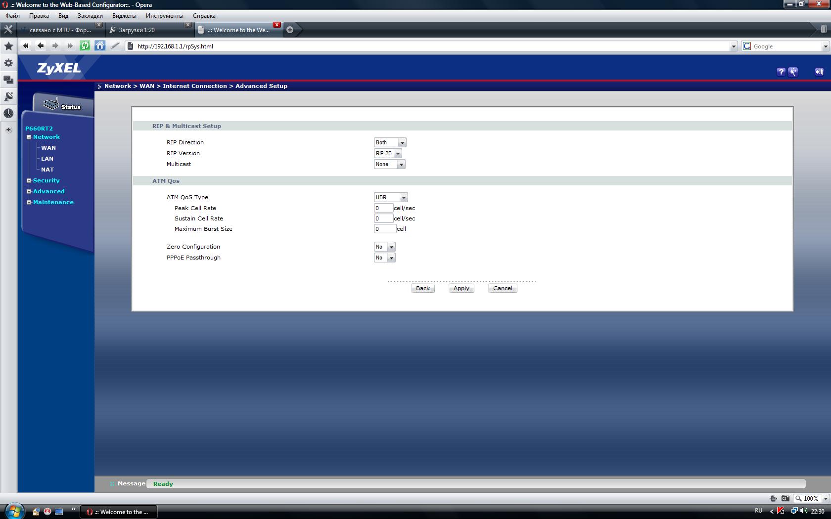

jon222
СообщениеДобавлено: Ср 10-12-08 : 23-34    Заголовок сообщения: Ответить с цитатой
и еще сдесь надо так или вместо Both ставить None
 Размер файла:  211.08 KB
 Просмотрено:  284 раз(а)
