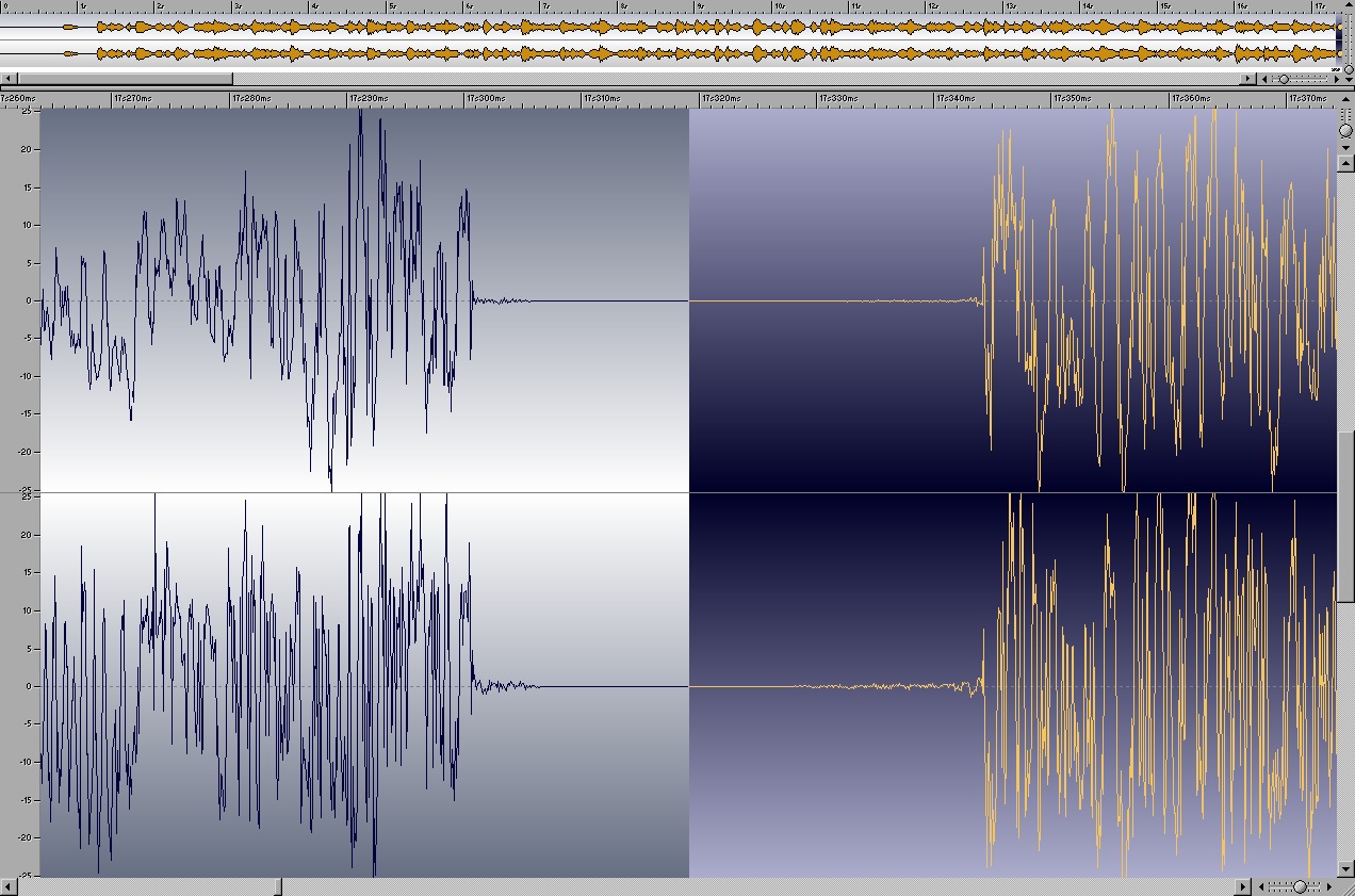

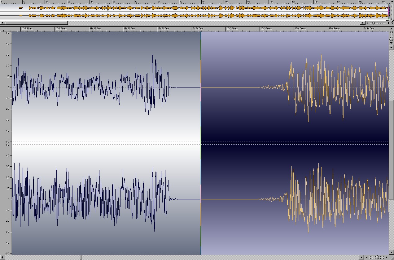

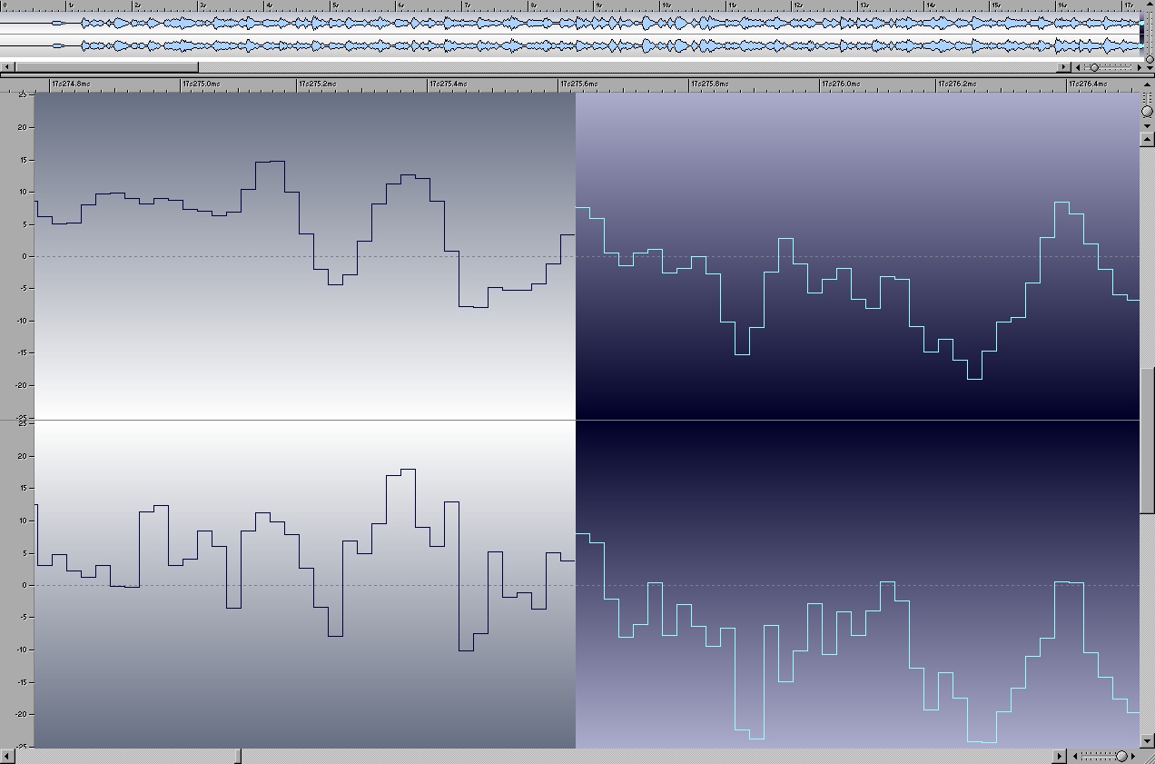

 Описание:  Фарш-конверт от Shub-Niggurath, сделанный с исходных флэков (3.98) Разве нет проблем?

 Описание:  Фарш-конверт 3.96 (кроме того, что есть разрыв, добавлено дофига лишних сэмплов. Аплитуда по краям треков возрастает/убывает по 20-60 мс)

 Описание:  Исходные флэки, показано место их соединения (разрыва нет)

Сравниваем по длительности
Код:
трек  |    флэк      |  мпз 3.96    | мпз 3.98
01    | 17s275.646ms | 17s319.184ms | 17s345.306ms
02    | 1mn3s994ms   | 1mn4s52ms    | 1mn4s78ms
