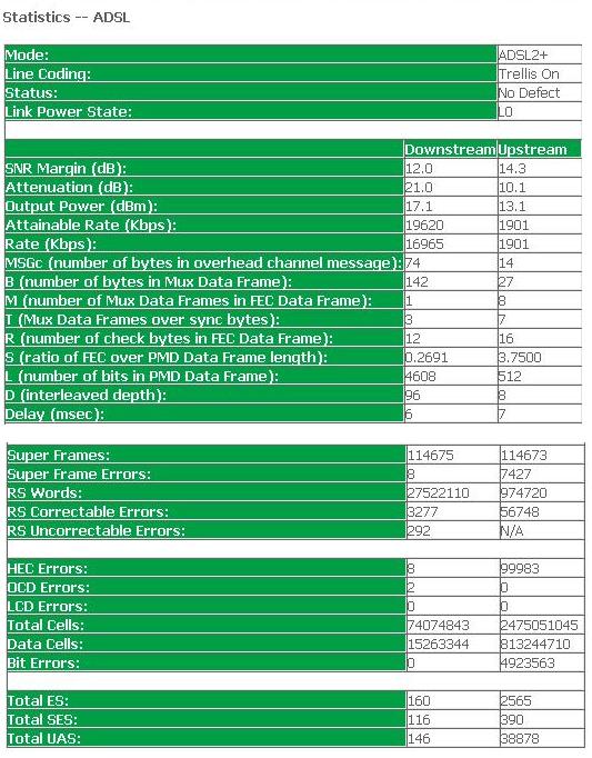

Именно этот. Насчет Bitswap не знаю...щас попробовал зайти к ней по удаленке,тормозит жуть,так что искать этот параметр-садомазохизм...завтра сам посмотрю.
Вот,прислала мне скриншот параметров:

rendy
СообщениеДобавлено: Вс 7-12-08 : 21-31    Заголовок сообщения: Ответить с цитатой
Даймон
По скрину- модем греется- очень много HEC-ошибок по исходящему каналу. Т.е., нагрузка на чип модема, соответственно, увеличенный нагрев. Не нравится мне этот самый профиль с ограничением в 1901 по исходящему каналу, желательно подобрать профиль с несколько другими параметрами и убрать скрутки.
Попробуй со своим модемом, как оно будет, в зависимости от этого уже смотреть дальше.
